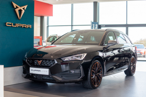

Postprzez Maciej_87 » 9 maja 2021, 20:04
weglus Leon który mnie interesuje to auto które zamówił dealer i stoi u nich w salonie na ekspozycji. Rok produkcji 2021, ale nie wiem jaki miesiąc, bo nie pytałem sprzedawcy.
Takie cudeńko:

Postprzez dbls » 9 maja 2021, 22:16
Za 200k bo pewnie w tych okolicach jest koszt tej Cupry ze zdjęcia (piękna :mrgreen: ), już nie byłbym tak cierpliwy do błędów auta. W tej cenie jest już ogromna konkurencja. Przy ok. 100-120k (liczę ze wszystkim: ubezpieczenie, opłaty, opony itp.) konkurencja do kombi to tak naprawdę Pro Ceed, Octavia i słabo wyposażony Superb oraz Passat (Golf też się ceni). Do Kii póki co nie jestem przekonany. Żyję z nadzieją, że przyjdzie dzień w którym wszystko zacznie działać i w ciągu dnia nie spotka mnie żadna ułomność tego nieszczęsnego systemu.
Jestem też ciekaw jak te błędy wyglądają w przypadku automatu i hybrydy. Tej ostatniej bym się najzwyczajniej w świecie bał na chwilę obecną.
Dam życiowy przykład: jechałem ostatnio nad morze z dziećmi (90% czasu na aktywnym tempomacie) i nagle w trakcie jazdy z niczego wywala błąd front assistu i side assistu przy prędkości wiadomo jakiej na autostradzie. Komunikaty o konieczności przejęcia kierowania, też dobry dowcip. Następnie pod koniec, gdzie zaczynają się mniejsze drogi zrywa full linka na amen (mam oczywiście nawi Seata ale jadąc na nim dojechałbym chyba na Ukrainę, a nie polskie morze). Na plus systemy uchroniły mnie w nocy przed kolizją z sarną.
Jeżeli po tej dużej aktualizacji nic się nie zmieni, stracę cierpliwość.
