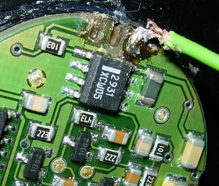

oto fotka, co o tym myslicie i jak maja być podlączone te kable
[ Dodano: Nie 25 Mar, 2007 ]
no wiec to mi zostalo na szybie po lusterku, domyślam sie ze tam miały być te kabelki oprócz tego zielonego jeszcze 2, tylko cos mi sie zdaje ze ktoś urwał ścieżki, wiec musze poszukać chyba innego punktu w który sie mogę podbiać. Co o tym sądzicie

Jeśli inst. oryginalna, to brązowy jest masa, a pozostałe 2 niestety nie wiem
Można by je za pomocą miernika obadać, popatrzyć na płytkę, ew. ściągnąć notę aplikacyjną do scalaków i posprawdzać. Wydaje mi się, że jest to do ustalenia. Choć najprościej byłoby sprawdzić w innym sprawnym

szkoda ze nie wkleiłeś tego zdjęcia trochę wcześniej , bozrknol bym jak to u mnie było , a teraz to juz za późno .
