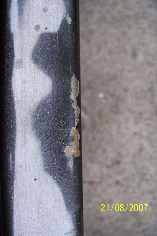

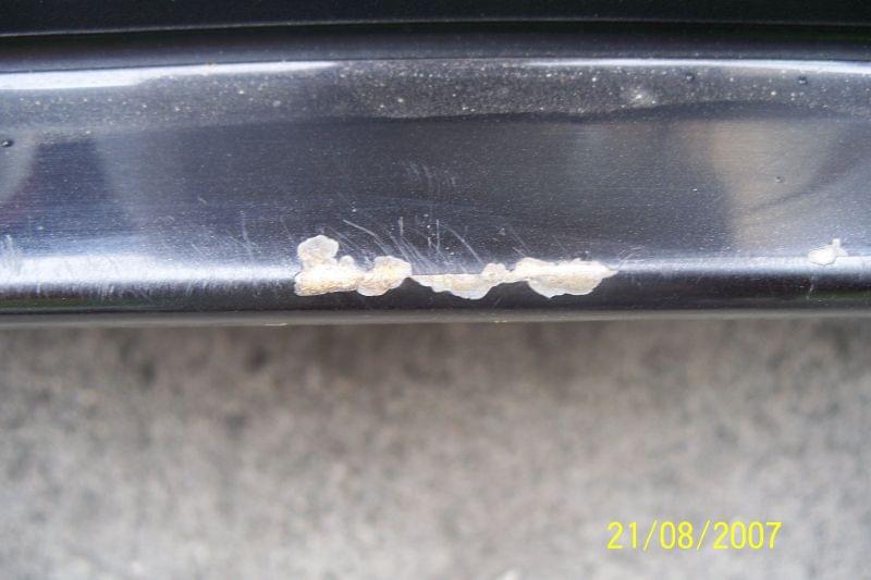

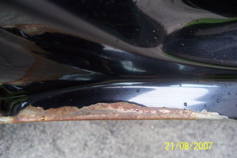

tak jak w temacie prog lekko otarty o jakis niski niewidoczny slupek jeszcze przez poprzedniego wlasciciela pora sie za to zabrac przed zima pierwszy raz cos takiego robie i nie bardzo wiem jak sie do tego zabrac moj plan jest taki:
- oczyscic papierem z rdzy
- odtluscic
- podklad x2
- lakier
tylko jak mam to polerowac jakims papierem wodnym prosze o porady jaki podklad zastosowac idt ponizej foty elementu do lakirowania (chce to zrobic sam ze wzgledu na to ze prog zaslaniaja drzwi i nie bedzie nic widac w razie niepowodzenia)

leon_2002, luźną rdzę to szczotką drucianą zerwij (ale tylko taką luźną !!) na resztę zastosuj odrdzewiacz (np. coś takiego http://www.allegro.pl/item223674458_odr ... foto_.html ale może być inne jest cała masa takich wynalazków).
W jednym miejscu to nie masz co malować bo będzie się rzucać w oczy ja bym cały ten próg przemalował - bo chyba chodzi o ten taki chropowaty. Tylko dobrze zamaskuj drzwi i inne szczeliny, żeby za dużo nie pomalować.
Papierem ściernym to będziesz wygładzał podkład później. Lakier podkładowy kupisz w każdej mieszalni lakierów z reguły to za dużego wyboru podkładów nie mają ;) Albo do plastików albo do metalu i z reguły na tym wybór się kończy :)
Połóż dwie warstwy podkładu później papierem wodnym 1200 z użyciem wody wygładź powierzchnię i połóż kilka warstw bazy. Bazę kładź w małych ilościach i w odstępie kilku minut żeby się nie porobiły zacieki - nawet jak będzie ledwo ledwo co kryć nie psiukaj za dużo bo sobie przysporzysz roboty niepotrzebnie. Acha przed położeniem podkładu przemyj próg benzyną ekstrakcyjną żeby odtłuścić powierzchnię lub innym w miarę delikatnym rozpuszczalnikiem.
Jak już sobie ładnie wyschnie jeszcze przeciągnij lakierem bezbarwnym bo pewnie też tam jest. Jak masz wgniecenie na progu to może będziesz musiał użyć szpachlówki i wtedy jakiś papier 800 będzie potrzebny do wygładzenia jej.
