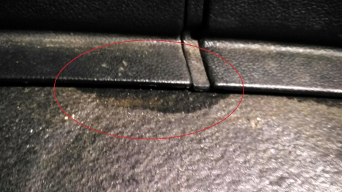

Postprzez leon_2003 » 24 stycznia 2008, 14:01
Postanowiłem kontynuować temat, bo nie znalazłem odpowiedzi w tym poście, a w bagażniku mam tyle wody, że szmatami muszę wykręcąć ;/
Temat dotyczy prawej strony tj kierowcy. Pod wycieraczkami za tylnimi siedzeniami sucho. Natomiast woda leci, no właśnie skąd ? W załaczniku zdjęcia gdzie się jej najwięcej zbiera. Wymieniałem tylnie lampy jednak na uczelnienie poszły dwie tybki silikonu więc to nie to. Uszczelkę klapy oglądałem, nawet ją troche ściągnąłem tzn podniosłem do góry, aby lepiej przylegała do klapy po zamknięciu bagaznika. Nie ściągałem jeszcze plastikowej bocznej szarej osłony, na której jest lampka bagażnika, bo otwierając klapę wydostają się stantąd kropelki wody. Ostatnio nawet kiedy miałem boczna wykładzinę odgiętą była właśnie mokra. Jeżeli jeźdzę po kałuzach, kiedy jest mokro w bagażniku jest sucho. Problem pojawia się kiedy pada deszcz. Może ktoś miał podobny problem ? Proszę o poradę, bo narazie nie mogę wejść do bagaznika w celu obserwacji gdzie leci ;)

Postprzez kurex » 16 listopada 2017, 14:16
Zakleiłem ten "odpływ" pod kołem zapasowym lecz nie bardzo to pomogło, jedynie tyle że woda tam teraz z tego powodu stoi.
Zauważyłem że woda prawdopodobnie dostaje się spod plastików przy początku bagażniku bardziej od strony tylnej lampy kierowcy, czy ta woda która stamtąd ewentualnie spływa dostaje się przez tamtą lampę ?.

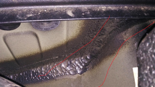

Postprzez mczelny2401 » 19 listopada 2017, 12:55
U mnie woda przeciekała przez tą masę na 2 fotce. Rozwiązałem to tak ze zdemontowałem zderzak i fuknąłem wszystko barankiem i nastała susza 8)
