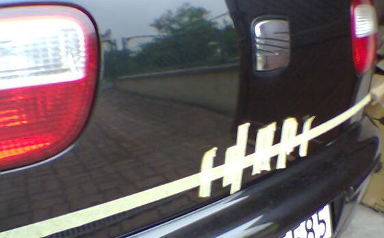

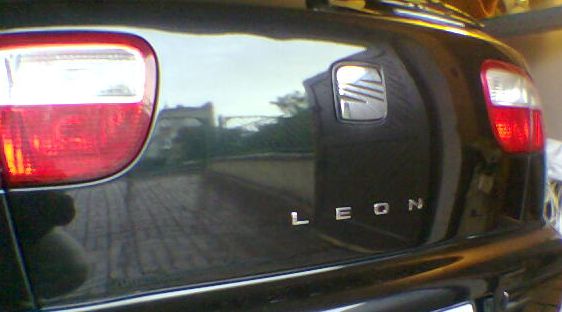

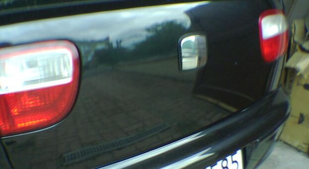

Ha wlasnie tez tak zrobilem! Kilka dni temu wreszcie zmienialem napis. Juz od daaawna sie zabieralem, ale zawsze jakos czasu brakowalo, wreszcie Ania mi nagadala no i stalo sie. Oto efekty:
- zdjecie "starych" oznaczen
- tak jak pisaliscie, dobrze uzyc tasmy
- efekt koncowy

Gotti to jest dokładnie ten sam napis co pewnie masz u siebie na klapie w dolnym prawym rogu, tylko że jak jest tak blisko siebie to wydaje się mniejszy. A najlepiej odkleić stary napis jakąs plastikową kartą rabatową taką jak np. ostatnio dostaliśmy jako klubowicze.Po odklejeniu starych napisów najlepiej przepolerować ręcznie calą klapę jakimś dobrym woskiem, ale przed klejeniem dobrze odtłuścić to miejsce. Do klejenia rozstrzelonego napisu L E O N najlepiej zaopatrzyć sie w tasmę dwustronną tak jak juz pisałem , w taśmę malarską , lub chyba że ktoś ma blisko do IKEA to polecam papierowe cm do mierzenia mebli.

co do zdejmowania to ja sciagalem nozykiem, a do klejenia najlepsza jest "samochodowa tasma montazowa" w obi kolo 8pln identyczna z ori, literki zalozylem co 9,5cm wtedy przerwa miedzy nimi jest = szerokosci S (tego od otwierania bagaznika) co do polerowania klapy to uzywalem pasty polerskiej TEMPO jakies 9pln na kazdej stacji benzynowej, sam wosk poza tym ze tlusty to wszystkiego nie usunie.
