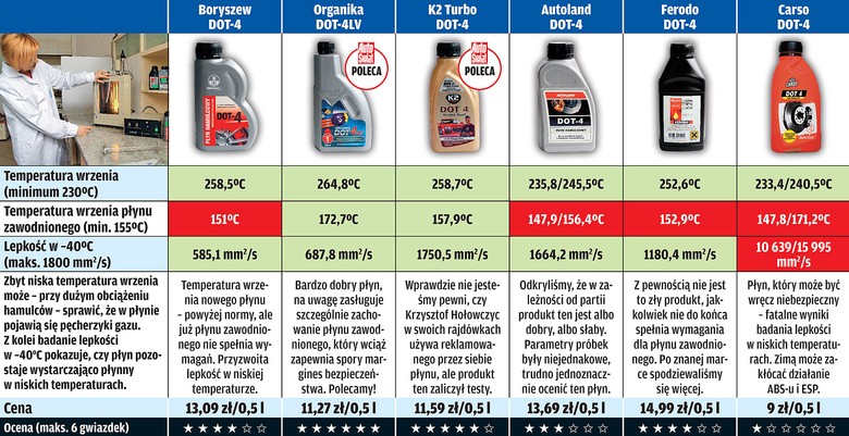

Ze swojej strony mogę polecić płyn DOT-4 LV popełniony przez łódzką organikę, dobry i tani (bo bez znanej na całym świecie marki typu ATE), a jako że to płyn typu LV to nasze pompy ABS/ESP mają lżejszy żywot :-D
Na potwierdzenie jakości wyniki testu z auto świata
Link do artykułu
