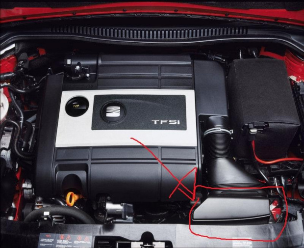

Postprzez czarny_ » 8 kwietnia 2014, 19:20
Potrzebuję nr tego plastiku od dolotu (dolna część)
