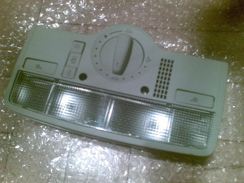

raby, zastanawiam sie tylko, po co Ci nr tego lusterka? Skoro nie chcesz kupic w ASO lampki za 320pln, to napewno kupisz fotochromatyczne lusterko z diodami za jedyne 854.57pln. Zwyklych lusterek z diodami nie bylo, z tego co widze masz zwykle, czyli maly uchwyt na szybie, lusterko fotochromatyczne ma inne mocowanie. W razie czego mozna zastosowac uchwyt z audi pod male mocowanie i tunel na kable. Lusterko z diodami nalezy szukac organoleptycznie na gieldzie, na allegro itp., ceny tez moga siegac 200pln. Swoja droga sprzedalem idealna uzywana lampke pod szyberdach z W8 za 250pln i zeszla jak ciepla buleczka, takie lampki to rarytas wystepujacy w nielicznej ilosci w przyrodzie.
Tu masz porownanie. Po lewej ulep w cenie piwa, niezbyt estetyczny, sam w sobie jest juz niezbyt ciekawy, a z dolepionymi diodami tym bardziej, w zlym miejscu wstawione. Po prawej bardzo ladna lampka z podswietlanymi ikonami, z przyciskami, a nie heblem przesuwanym. Nie mam zdjecia jak swieci, ale zapewniam efekt piorunujacy, konsola jak w samolocie.
ObrazekObrazek

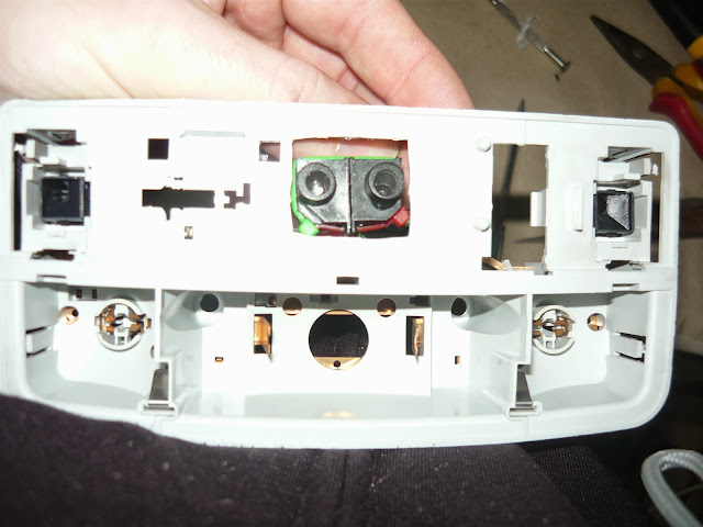

Fotki opis wykonanie mojego autorstwa.
Instrukcja dotyczy tematu taniego przerobienia ori lampki.
Zamieszczam dla potomnych :mrgreen:
Demontujemy lampkę z auta i rozbieramy ją na części pierwsze
Do przeszczepu oświetlenia potrzebna nam będzie najtańsza lampka jaką uda nam się kupić.
Ja posłużyłem się lampką z Audi A6 C5
Wyciągamy z niej potrzebne nam diody w obudowach
Teraz przystępujemy do demolki naszej lampki :D
Z wyciągniętych ledów tworzymy taki moduł i przypasowujemy go do naszej lampki
Wycinamy otwór w lampce centralnie w osi
Następnie wiercimy dwa otwory o średnicy odpowiadającej naszym oprawką w zewnętrznym panelu lampki. I wpasowujemy na wcisk oprawki ledów.
Teraz pozostało podłączenie naszych światełek :)
Do podłączenia potrzebny jest opornik (rezystor) o odpowiedniej oporności, możemy zastosować ori z lampki audi lub dobrać samemu aby zwiększyć lub zmniejszyć intensywność świecenia.
Szukamy masy w naszej lampce i dolutowujemy minus (-) z diod, plus (+) zaś po przedłużeniu kabla dopinamy do zasilania np. lusterka fotochrom po zapłonie. Jeśli nie mamy takiego lusterka musimy pociągnąć przewód od np. włącznika świateł.
Dla pewnego trzymania się modułu na miejscu możemy go potraktować gorącym klejem
Składamy wszystko do kupy i do autka lecimy montować 
Efekt jest naprawdę dobry, tylko zastrzegam nie jest łatwo to uchwycić aparatem, jednak nie ma to jak zobaczyć na żywo :-D
