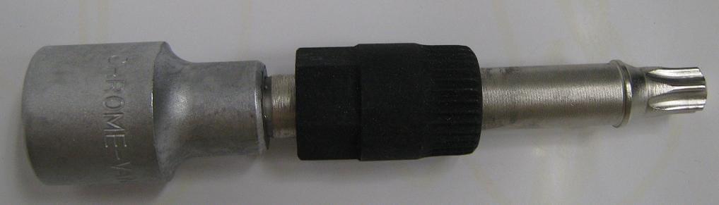

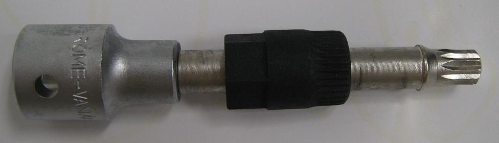

sleeper, Staszek20VT, trzpien alternatora blokujemy, kolo pasowa odkrecamy
Do operacji potrzebne sa: specjalny klucz koronka z dziura w srodku (lub przejsciowka koronka/klucz 17 i do tego oczkowy 17)
i klucz TORX XZN (spline) 1/2" M10 dla alternatora Boscha
lub TORX 1/2" T50 dla alternatora Valeo.
Po wymianie rolki dokrecic kluczem dynamometrycznym momentem 80Nm.

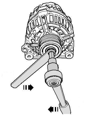

Axee napisał(a):sleeper, Staszek20VT, do rana moglbyscie tak odkrecac, a w zasadzie dokrecac, tam jest lewy gwint i odkreca sie go w prawo
Axee, czekaj czekaj bo piszesz że odkręca się w prawo, a na rysunku widać z oznaczeń że w lewo? więc albo czegoś nie rozumiem albo coś pokręciłeś ;)
Axee napisał(a):klucz TORX XZN (spline) 1/2" M10 dla alternatora Boscha
kluczyk mam właśnie taki - pasuje jak ulał, ale śruba ani drgnie ;/

Re: [ All] zapieczona śruba rolki alternatora
Postprzez bono » 10 lipca 2009, 15:16
trzpień się blokuje a sprzęgielko odkręca ;-) Inaczej nie da rady.
gwint jest normalny

Blokując trzpień, sprzęgiełko odkręcamy normalnie - w lewo.
