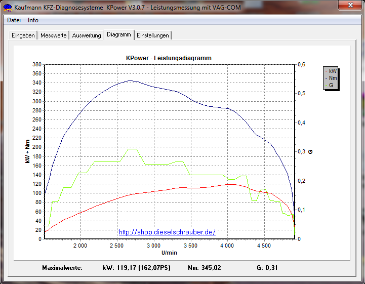

Teraz do rzeczy, zacząłem dziś zabawę z programem KPower z czystej ciekawości, aby sprawdzić jak to działa w realu. Samochodem testowym był mój Leonik 1.9 ARL Top Sport. Jedyna modyfikacja jaką poczyniłem to pozbawienie kata :D co ktoś robił z nim wcześniej i czy wogóle robił nie wiem, sprowadziłem go z Niemiec osobiście. Dla uśrednienia wykonałem 4 logi kanałów 005 i 006. Wszystko cacy pięknie tylko to co zauważyłem na wykresach trochę się rozjeżdża :P Dodam, że pomiary za każdym razem wykonywane na tym samym odcinku.
Pomiar pierwszy:
http://images68.fotosik.pl/1225/0dbbf903649ab63a.png

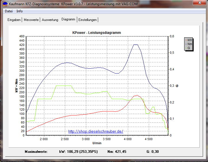

Drugi pomiar:
http://images70.fotosik.pl/1224/aa00ce8042ca27dd.png

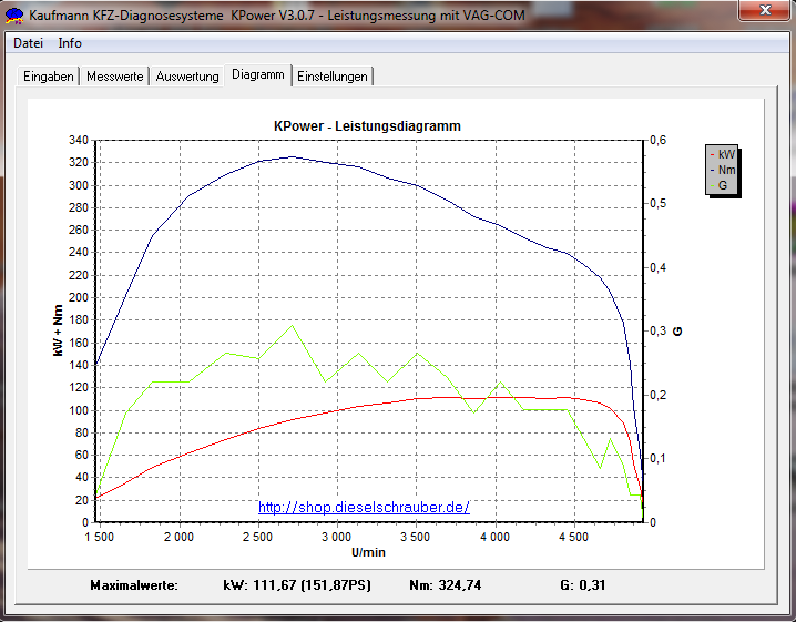

Trzeci pomiar:
http://images70.fotosik.pl/1224/831893a6d1080660.png

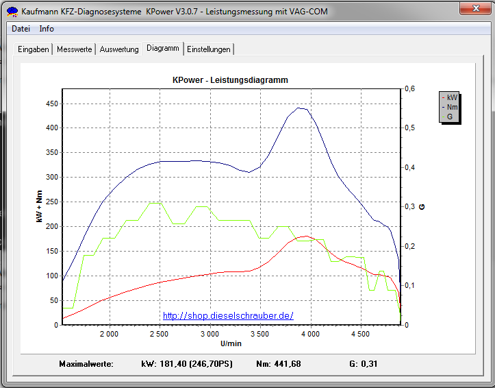

Czwarty pomiar:
http://images66.fotosik.pl/1225/939fe6ee0f18e756.png
A teraz pytanie: Czy ktoś jest mi w stanie powiedzieć dlaczego wykresy tak się różnią???
Sposób wykonywania wszystkich logów taki sam: 1500 obr/min -> gaz w podłogę do odcinki -> sprzęgło na kilka sekund i stop log. Zrozumiałbym gdyby jeden wykres odbiegał od innych, ale tu jest pół na pół :)
