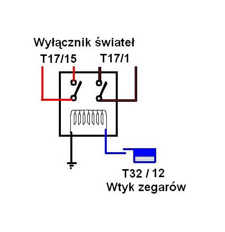

Postprzez mike_111 » 15 marca 2007, 06:46
znalazłem rozwiązanie i za zgodą autora zamieszczam zdjęcie z opisem bardzo prostej przerobki - jeszcze tego nie robiłem (chwilowy brak czasu) ale w niedalekiej przyszlości zabieram się do pracy.
Oprocz tego jest tam opis wszystkich złącz na wyłączniku do świateł (też może się komuś przyda)
Powodzenia

Tak jak obiecalem, zajalem sie projektem automatycznego wylacznika swiatel po wyciagnieciu kluczyka i oto on:
(kliknij aby powiekszyc)
Zalozenie: jak najmniejsza ingerencja w instalacje auta, prostota ukladu. W projekcie wykorzystano 2 przekazniki, pierwszy trzytorowy normalnie zamkniety 3x5A 12V, drugi pojedynczy normalnie zamkniety 1A 12V.
Jak to dziala:
Aby uklad dzialal jezdzimy caly czas tak jak z wlaczonymi swiatlami, pokretlo w pozycji swiatel mijania.
W przypadku gdy pokretlo swiatel jest w pozycji swiatla mijania na jedno wejscie przekaznika odcinajacego podawane jest +12V z wyjscia SRA, gdy kluczyk jest wyciagany sygnal 86S zmienia sie z +12V na 0 i steruje przekaznikiem pomocniczym, ktory podaje mase na drugie wejscie przekaznika odcinajacego. Przekaznik odcinajacy rozwiera obwody swiatel postojowych lewych 58L, prawych 58R i podswietlania 58. W przypadku przekrecenia wlacznika swiatel do pozycji swiatel postojowych lub 0 lub wlozenia i przekrecenia kluczyka wszystko dziala normalnie. Gdy pokretlo wlacznika swiatel jest w pozycji 0 uklad nie zakloca dzialania lewych albo prawych swiatel postojowych wlaczanych przelacznikiem kierunkowskazow.
Zamontowanie ukladu jest dosc proste calosc instalujemy na wiazce za wlacznikiem swiatel (trzeba przeciac kilka kabli). Sygnal 86S doprowadzamy z polozonej nieopodal skrzynki bezpiecznikow. Podlaczamy sie do bezpiecznika nr 37 (ostatni rzad na dole, srodkowy bezpiecznik) styk od strony tylu pojazdu.
Prosze o sprawdzenie i uwagi.
[edited by Axee: 26 May, 2008]

Postprzez sleeper » 28 maja 2008, 09:25
Axee, trzeba by to przetestować w praktyce - jak widać koszt niewielki.
Jakby dodać patent opóźnionego włączania świateł byłoby cacy. Chodzi o to żeby nie kręcić na włączonych światłach.

Postprzez Axee » 28 maja 2008, 13:28
sleeper napisał(a):Axee, trzeba by to przetestować w praktyce - jak widać koszt niewielki.
... tak sobie przemyslalem i stwierdzam ze powyzszy uklad ma jedna mala wade, w trakcie, gdy w aucie nie ma kluczyka i wlacznik swiatel jest w pozycji wlaczone mijania, czyli gdy uklad ma wylaczac swiatla dziala przekaznik. Z pomiarow wynika ze najlepszy przekaznik 3 torowy jaki znalazlem w sklepie elektronicznym pobiera 0,085A pradu * 24godz = 2Ah dziennie.
Niemniej jednak zrobilem podobny uklad pozbawiony tej wady na jednym przekazniku trzy torowym i trzech diodach, ale z modyfikacja wlacznika swiatel. Zdjecia sa zrobione, wiec manual zaniedlugo bedzie, co i jak :) Tylko dopisac tekst i zlozyc pdfa. Uklad zainstalowalem w aucie i dziala bez zarzutu.
Co do wlaczania swiatel z opoznieniem, to nie ma problemu, aby to zrobic. Tylko sa ku temu pewne za i przeciw, w zaleznosci kto czego oczekuje od modulu. Ja uznalem ze podczas pracy rozrusznika, gdy kluczyk jest w pozycji max w prawo, dziala standardowe odciecie swiatel mijania, radia itp. poprzez przekaznik odciazajacy, a obciazenie swiatlami postojowymi nie jest tak wielkie aby szkodzilo akumulatorowi, zatem zrezygnowalem z calkowitego odciecia swiatel postojowych i dodatkowego opoznienia swiecenia swiatel mijania. Hipotetycznie moze wystapic sytuacja: w nocy na srodku ciemnej drogi zgasnie samochod i go odpalamy np. przez 10sek. swiatla postojowe swieca caly czas co podnosi bezpieczenstwo. Rowniez swiecenie swiatel mijania uzaleznione od pracy silnika nie zawsze moze byc dobre, a co w przypadku gdy musimy miec zgaszony silnik i wlaczone swiatla mijania (np. oswietlamy w tunelu miejsce wypadku zaistnialego przed nami)?
