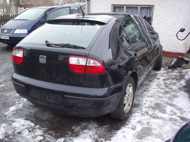

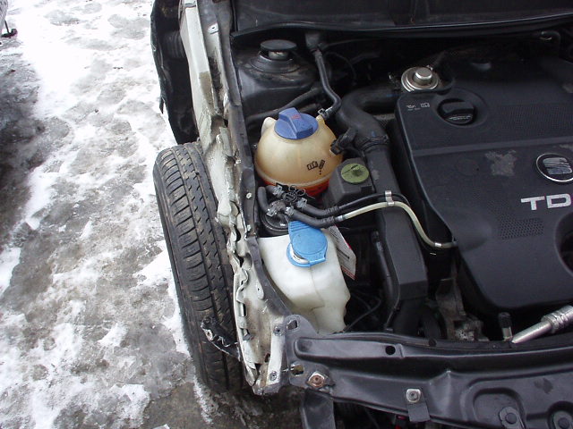

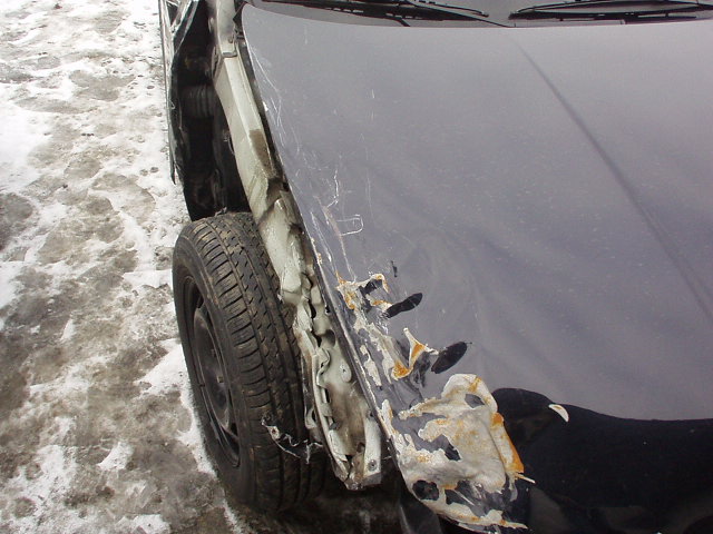

Mam mozliwośc zakupu Leona z 2000r ale był on po małej stłuczce, i tu rodzi sie pytanie czy warto sie podejmować zakupu. Do postu załączam zdjęcie samochodu przed naprawą. Czy poza tym co widac na zdjęciu mogło coś jeszcze ulec uszkodzeniu. Obecnie Leon jest naprawiony (wymieniony cały błotnik, maske i drzwi) oaz pomalowany.

skąpe troche te zdjęcia, szkoda że nie widać całego auta z tymi uszkodzeniami, bo tak naprawde nie wiadomo jak cała reszta wyglądała :roll:

Poduchy(4) są całe.. mam zamiar podjechać nim do ASO zeby podpieli VAG-a i sprawdzili samochód. Dorzuce jeszcze jedno foto ktore mam.

Dostał w koło, kielich może być przestawiony, co jest bardzo prawdopodobne. Wachacz, wózek, maglownica mogła dostać. Cały fartuch widać pogięty. Sama wymiana błotnika i maski to wiesz....na sztukę zrobione....
