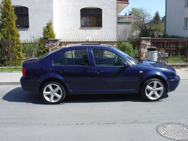

Postprzez marcin_kielce » 9 maja 2007, 20:34
Jak myślicie, czy jak zapodam do sprężyn -30mm Eibach amory Bilstein B6 to je szybko wykończę??
Moze lepiej walnąć B8??
a tak wygląda z boku :twisted: wysoko stoi suka :mrgreen:

Grzybek ja mialem 16" 205/55
nie mam zdjecia z tylu ale fajnie stal - taka lekka zabka... :-D
