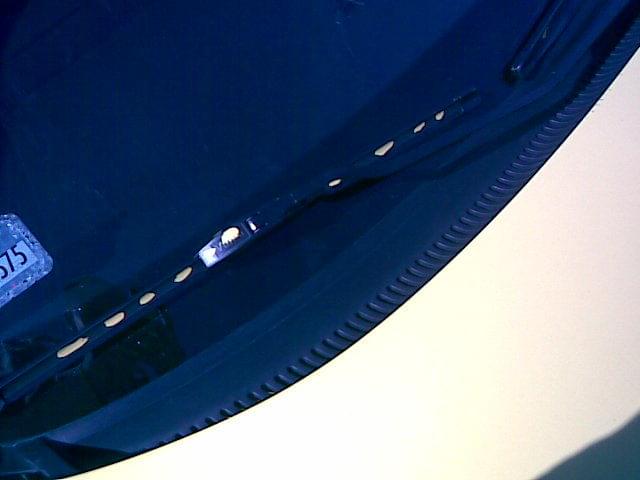

Dzis rano odpalam auto, rosa na przedniej szybie, wiec wlaczylem wycieraczki. Chcialem wlaczyc, ale po szybie zaczely chodzic same kikuty :evil: Jakis je%$ny zlamas ukradl mi drugi raz w tym miesiacu wycieraczki - pod oknami bloku.
Jako bonus mam teraz piekne polkoliste rysy na przedniej szybie - da sie cos z tym zrobic, czy znikna dopiero po wymianie szyby ? :evil:
Czytalem troche o polerce - niby cos daje, ale moze szklo zmatowiec lub pozostawic efekty soczewki podobno.
Czy ktos ma jakies doswiadczenie w tym temacie ?

Moje nowe wycieraczki:
Przepiekne, prawda ? :zly:
Podobno to tez nie pomaga, zobaczymy.
