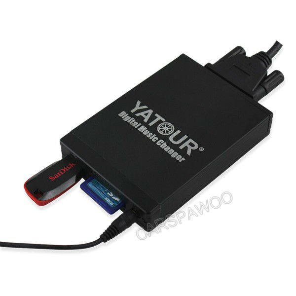

Narazie włożyłem pendrive kingstona 2GB, jedynie co zauważyłem to po podpieciu uziemienia (masy) dioda na pendrive zamiga. To zapytam jeszcze jak sie w oryginale przełącza na zmieniarke?? U mnie dostepne sa jedynie opcje jak we wczesniejszym obrazku.

Po włączeniu AUX'a nic sie nie dzieje, spróbuje jeszcze jutro z innym pendrivem, zrobie pare folderów i zobaczymy. Jak nie pojdzie to niestety Yatour bedzie do zwrotu :(
-- 17 marca 2016, 18:56 --
No i niestety nie dane bedzie mi cieszyc sie muzyka z USB/SD/AUX :(
Pani z obsługi klienta stwierdzila: "Niestety ale radio RNS 510 w Pańskim samochodzie nie jest kompatybilne ze zmieniarką".
Dziwne, bo wg aukcji radio RNS 510 z VW jest obsługiwane, a od Seata juz nie.. ehhh
-- 18 marca 2016, 20:09 --
Dziś ostatni raz spróbowałem podłączyć zmieniarke i niestety nie udało sie :(
Zakodowane mam opcje bit1 i bit 2
Co dziwne przy próbie zakodowania wyskakiwał błąd
Jednak po zamknięciu kontrolera i ponownym wejsciu w kodowanie w/w opcje byly zaznaczone wiec chyba kodowanie zostało przyjęte.
Dodatkowo po sczytaniu błędów w radiu pojawił sie błąd 00857 - CD Charger Unit No Signal
Po tym wszystkim na wyświetlaczu mam do wyboru tylko takie opcje
Z powyższego chyba wynika, że zmieniarka jednak nie dla mnie.
Dziwi mnie jeszcze, że Leona mam z 2008 a rns 510 z 2010, na wyposażeniu nie mam ani usb pod fotelem, ani aux'a w tunelu jest za to bluetooth pod fotelem pasażera.
Macie jakies inne opcje jak uzyskac dostep do usb/aux w radiu ??

Wkoncu doczekałem sie rzeczowej odpowiedzi od hadrona, mianowicie: "NIE POLECAM URZĄDZENIA (czyt. zmieniarki)" :-(
Nie ma żadnej alternatywy dla mojego RNS'a żeby uzyskac dostęp do zewn. źródeł dźwięku ? Da się może zaadoptować oryginalny panel USB/AUX który występuje w polifcie pod radiem?? Albo jakieś inne macie rozwiązanie poza wymianą radia??
