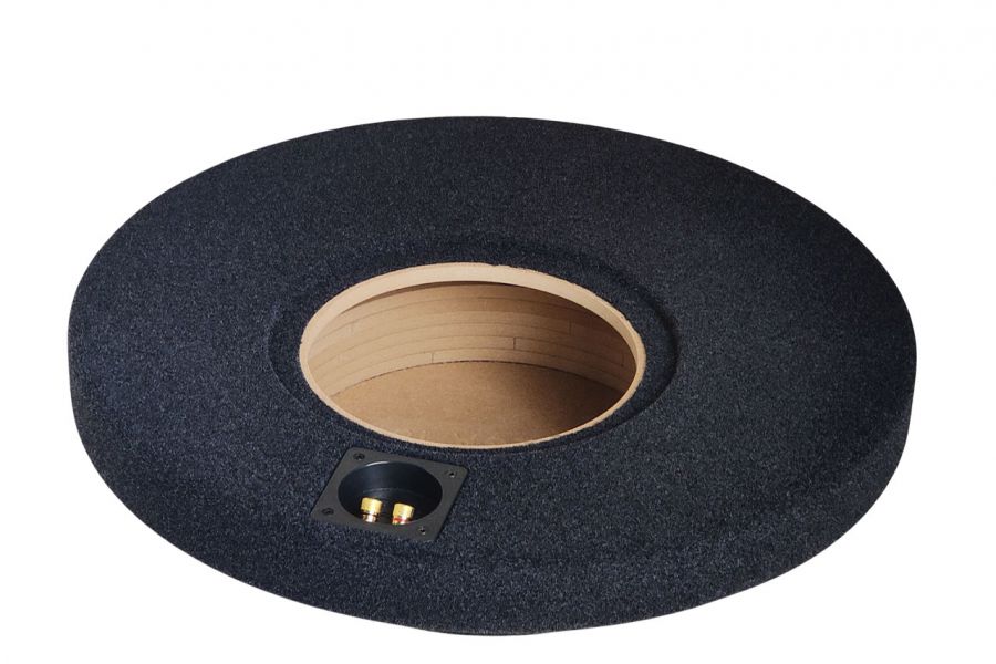

Panowie,
Mówicie, że skrzynka od Golfa 5/6 pasuje?
Taka podejdzie?
http://sklep.basser.pl/pl/obudowy-fit-b ... ofera.html
Jestem również na etapie wyboru niewielkiego suba do auta i będę wdzięczny za odpowiedź. Szkoda wydać 300zł w ciemno.
