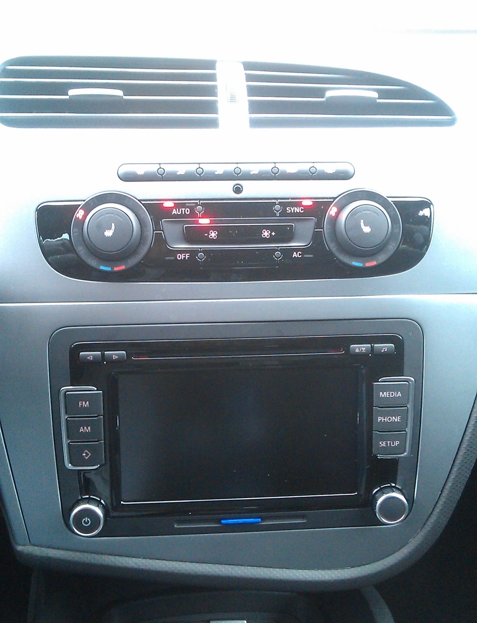

Cześć , zaciekawiło mnie to radyjko RCD330 posiadam Leosia 1P z 2010r , ciekaw jestem czy dużo było by przeróbek i czy w ogóle coś trzeba by przerabiać aby podłączyć to radyjko zamiast fabrycznego
Guinness01

Postprzez cin_mar » 11 października 2017, 16:55
jesli masz ramke 2 din to na 99% nie musiss nic przerabiac.
bo gateway masz juz dobry a okablowanie dostajesz z radiem. jedynie nie wiem jak z przejsciowka quadlock - iso czy jest potrzeban czy nie bo nie pamietam ale nawet jesli to koszt 25-30zl.

Postprzez Guinness01 » 12 października 2017, 09:05
Szczerze mówiąc to nie mam pojęcia jaką mam ramkę .

Postprzez cin_mar » 12 października 2017, 10:59
zrob zdjecie i pokaz a powiem Ci czy jest ok

Postprzez Guinness01 » 12 października 2017, 15:58
cin_mar napisał(a):zrob zdjecie i pokaz a powiem Ci czy jest ok
tak na szybko , takie miałem akurat zrobione .

Re: RCD 330 do seata leona 1p
Postprzez cin_mar » 12 października 2017, 16:05
To masz radio z Ibizy i trzeba będzie ramkę wymienić niestety na taką jak na tym zdjęciu, chyba koło 120-150zł nowa albo jakiejś używki poszukać

Postprzez Guinness01 » 12 października 2017, 16:20
ale tylko wymienić tą ramkę ? znalazłem gdzieś te ramki 30-50 zł tylko nie pamietam gdzie , rozmawiałem z gościem co sprzedaje te radia i nie wszystko działa np klimatronic nie działa na tych radiach,może nie działać wyświetlanie na fisie , może się zdarzyć że kierownica nie działa w pełni ,kwestia ile ma przycisków , wymiana samej ramki to pikuś chodzi tak naprawdę czy po odłączeniu fabrycznego radia i podłączeniu nowego wszystko będzie działało

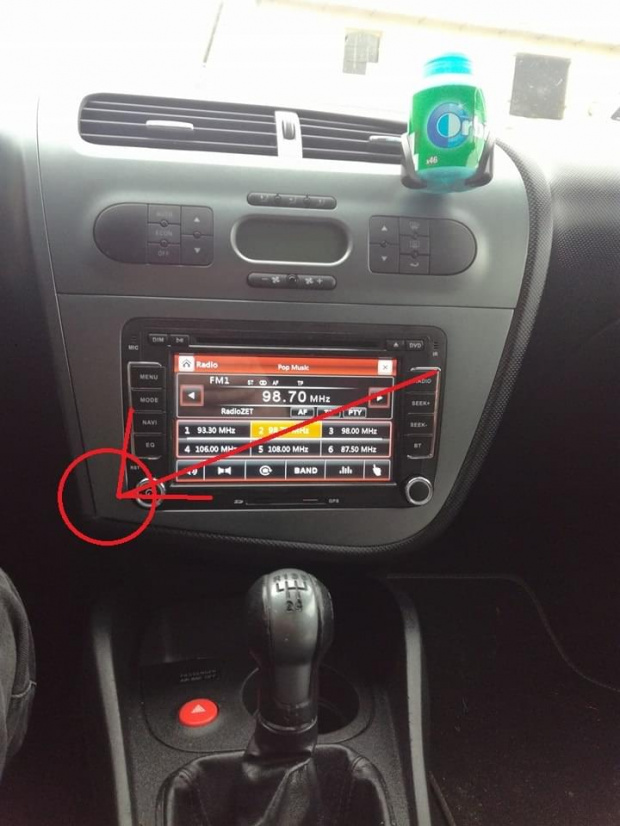

Postprzez gromeloxo » 24 października 2017, 13:16
cin_mar napisał(a):To masz radio z Ibizy i trzeba będzie ramkę wymienić niestety na taką jak na tym zdjęciu, chyba koło 120-150zł nowa albo jakiejś używki poszukać
Witam. Kupiłem taką ramkę i mam z nią problem. Z lewej strony na dole tak jakby nie 'zaczepiala sie'. Mial ktos taki problem i jak sobie z nim poradzic? Zalaczam zdjecie.

Postprzez facet03 » 25 października 2017, 17:17
Miałeś wszystkie zaczepy ?
Postprzez gromeloxo » 25 października 2017, 21:07
michu napisał(a):Miałeś wszystkie zaczepy ?
o jakie zaczepy pytasz?
wczesniej mialem takie radio
gromeloxo
Posty: 30
Dołączył(a): 26 sierpnia 2017, 12:06
Lokalizacja: Brodnica

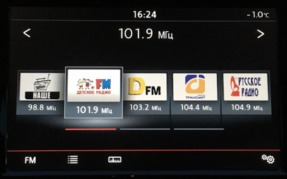

chabi87
czy jest mozliwośc ustawienia LOGO dla stacji radiowych ?
Podgranie przez kartę SD grafiki png/jpg 400x400 pixeli tak jak to jest w radiach VW?
https://www.youtube.com/watch?v=41MX7Q_MzGU
http://www.golfmk7.com/forums/showthread.php?t=228
rosjanie już coś mają https://www.drive2.ru/l/468479915436540340/

Postprzez chabi87 » 22 listopada 2017, 12:20
O to ciekawostka,aż zaraz oblukam .... :shock:
Niestety koledzy z rosyji nie mają ... w dalszym ciągu poszukiwania rozwiązania problemu logotypów stacji radiowych trwają.
Może kiedyś się uda :D
