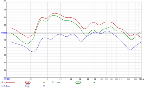

Głośnik u mnie nie są nitowane tylko na śruby. (Wersja FR z trochę większą nawigacją. Za audio nic nie dopłacałem)
Na pewno trzeba znaleźć rozwiązanie, żeby przylegały dobrze to tego plastikowego panelu drzwi. (seryjnie jest tam gąbka)
Zdecydowanie zgadzam się, że wytłumienie jest niezbędne i nawet seryjne rozwiązanie na tym zyskuje - szczególnie przód gdzie są głośniki 20cm.
Głośniki tylne są dobrze zgrane fazowo z przednimi i dodają trochę nawet w paśmie poniżej 30Hz.
Poniżej pomiary osobno przód, tył i wszystko razem.
Pomiar po drobnym strojeniu equalizerem.
