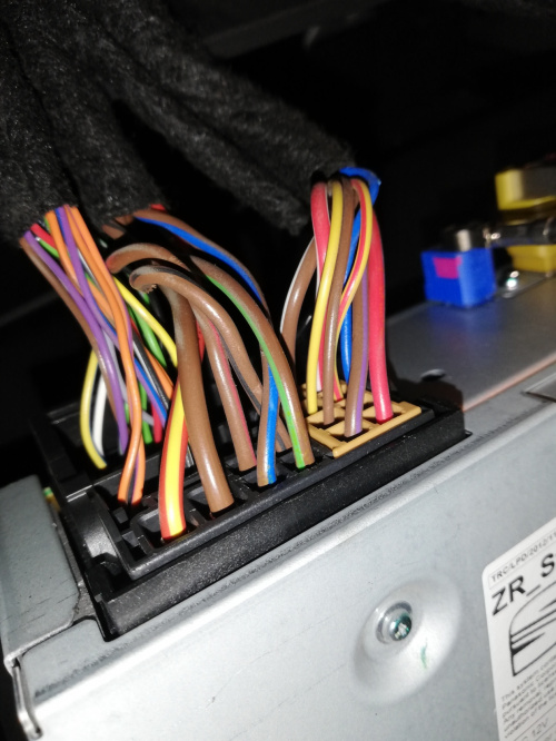

Postprzez Tomektr » 15 sierpnia 2019, 22:20
Przewody z czarnej kostki (pin 10 i 14 oraz 9 i 13) musisz wpiąć w przewody kostki brązowej (pin 3 i 7 oraz 2 i 6).
Pin 14 wpinasz w 7
Pin 10 wpinasz w 3
Pin 13 wpinasz w 6
Pin 9 wpinasz w 2
Teraz masz wolne piny 9, 10, 13 i 14.
Centralny - plus (pin 1 w głośniku) pin 14 w kostce czarnej i minus (pin 2 w głośniku) pin 10 w kostce czarnej
Subwoofer - plus (pin 2 w głośniku) pin 9 w kostce czarnej i minus (pin 1 w głośniku) pin 13 w kostce czarnej
Jak wypniesz gniazdo Quadlock to w gnieździe radia/sterownika 5F masz przy pinach ich numerację wytłoczoną

Re: LEON 5F - Głosnik Centralny - Xcellence
Postprzez ma16 » 17 sierpnia 2019, 20:38
Tak to u mnie wyglada. Wszystkie zajęte.
URL=https://www.fotosik.pl/zdjecie/befe56d0fce55e95]Obrazek[/URL]
Postprzez Tomektr » 18 sierpnia 2019, 08:25
Jest tak jak opisałem. Przewody brązowo zielony, brązowo niebieski, brązowo czerwony i brązowo czarny wpinasz w brązową wtyczkę. Na ich miejsce wpinasz nowe głośniki. Musisz uzyskać to co jest na dwóch ostatnich schematach od biz0na
