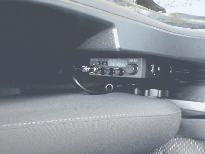

Postprzez crash86 » 20 marca 2009, 18:50
myślę, że problem z montażem CB w 1P rozwiązałem u siebie w dość przystępny sposób :mruga: zamontowałem je na słupku z lewej strony na wysokości pokrętła do regulacji pochylenia fotela... uważam, że to najlepsze miejsce w 1P bo radio jest schowane i z zew. w ogóle go nie widać no i najmniej inwazyjny sposób montażu bo wystarczy wkręcić 2 wkręty w plastik i gotowe :)

Postprzez cypreess » 22 marca 2009, 21:26
crash86 napisał(a):myślę, że problem z montażem CB w 1P rozwiązałem u siebie w dość przystępny sposób :mruga: zamontowałem je na słupku z lewej strony na wysokości pokrętła do regulacji pochylenia fotela... uważam, że to najlepsze miejsce w 1P bo radio jest schowane i z zew. w ogóle go nie widać no i najmniej inwazyjny sposób montażu bo wystarczy wkręcić 2 wkręty w plastik i gotowe :)
Podeślij jakieś foto montażu.

Postprzez crash86 » 23 marca 2009, 15:01
fotka z montażu

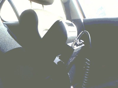

Postprzez cypreess » 23 marca 2009, 20:26
Heh, widze ze jedyne sluszne radyjko :)
Co do montazu, to chcialem wlasnie potwierdzic moje obawy: w tym miejscu to musi byc mega niewygodne operowac reka i niebezpieczne w przypadku checi oderwania wzroku od drogi i popatrzenia na wyswietlacz (np czy sie kanal na inny nie zmienil)... ogolnie slabo mi sie podoba ten montaz

Postprzez crash86 » 24 marca 2009, 08:53
cypreess napisał(a):Heh, widze ze jedyne sluszne radyjko :)
dla mnie nie ma problemu radio włączam przed wyjazdem a zmiana kanału... duże pokrętło więc nie trzeba spoglądać na radio... chyba że się przeskoczy kanał to mały problem ;)

Postprzez funcarver » 24 marca 2009, 08:55
no tak jak sobie wyobrażałem, mi również nie przypada do gustu, bo co w sytuacji, gdy na autobanie lecisz 150km/h i chcesz sie przenies na kanał 26 i pogadac z kumplem? moze byc ciepło
roosman, zgrabnie wytłumaczył moje obawy co do bezpieczeństwa
btw, ja mam przymocowane z prawej strony środkowego panelu, na wysokości nóg pasażera, głośnikiem na zewnątrz, gruszka leży pod kokpitem (radiem), uniden 520+hustler100 - sprawdza sie :ok:

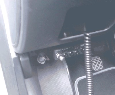

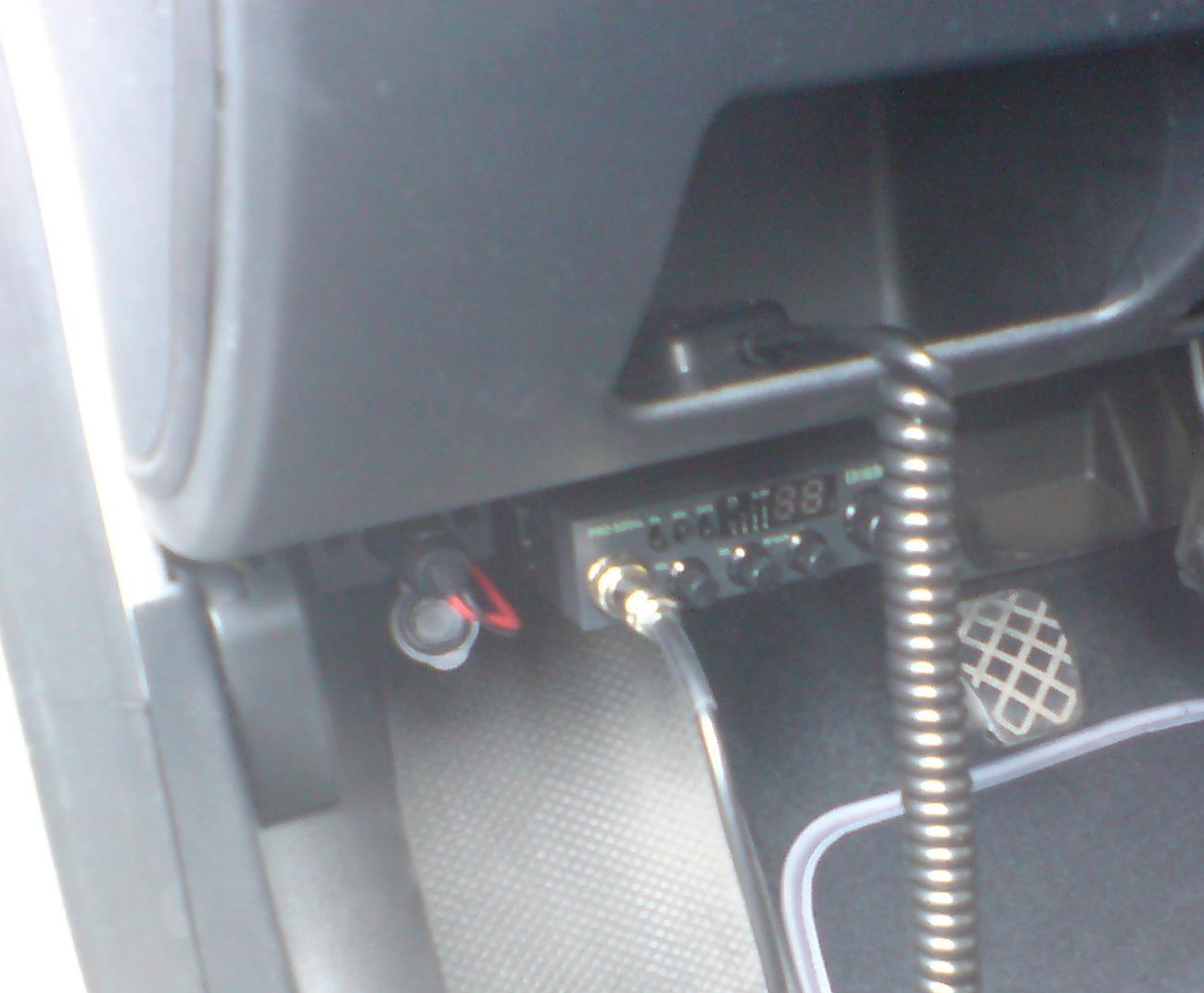

Postprzez Rick Dangerous » 25 marca 2009, 23:36
No mam już wszystko pomontowane, radio mam z lewej strony pod ta półeczką zasilanie podpiąłem od bezpiecznika zapalniczki a kabel z anteny wpuściłem do środka przesuwając troszkę tą czarna listwę dachową w stronę przodu, poszła ok 0.5 cm i to wystarczyło żeby bezpiecznie wszedł pod klapę i do środka bo nie wszystkie Leonki mają tak szeroką szparę żeby normalnie wpuścić kabel bez przycinania go klapą.

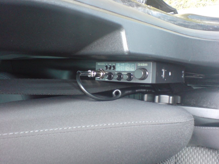

Postprzez Piotrekwawa » 31 marca 2009, 08:59
Szczepek, ja mam tak zamontowanego Unidena 520. Jak dla mnie obsługa jest wygodna (kręce tylko RF-em), a gruszka leży na siedzeniu pasażera.
Piotrekwawa
Posty: 24
Dołączył(a): 26 sierpnia 2008, 07:27
Auto: Leon 1.6 16V
Postprzez Szczepek » 31 marca 2009, 09:04
Piotrekwawa, mozesz wrzucic albo podeslac mi na maila jakies fotki.
dzieki
Szczepek
Posty: 3262
Auto: RedBull

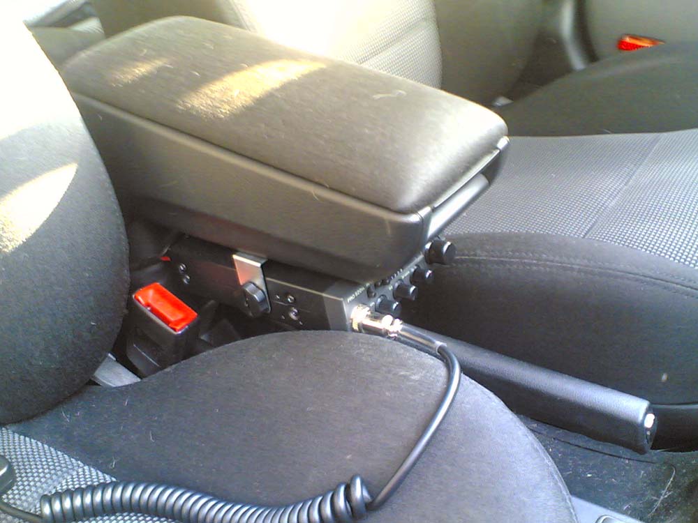

Postprzez Piotrekwawa » 31 marca 2009, 09:27
Szczepek, zrobię fotki wieczorem i wrzucę
[ Dodano: Wto 31 Mar, 2009 ]
Zdjęcie cb-radia zamontowanego pod podłokietnikiem
Piotrekwawa
Posty: 24
Auto: Leon 1.6 16V

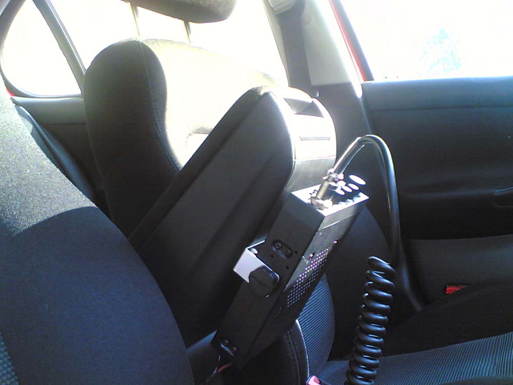

Postprzez cypreess » 14 kwietnia 2009, 17:42
W końcu rozwiązałem problem montażu CB u siebie. Tak to wygląda u mnie:
Obrazek Obrazek Obrazek Obrazek Obrazek
Komentarz:
1) Zdecydowałem się na rzepa ponieważ nie dopuszczałem możliwości dziurwienia niczego. Rzep pozatym jest 1000x szybszy w montażu i demontażu niż przykręcanie tych śrubek do uchwytu (przerabialem to w innych samochodach i nienawidziłem, pozatym zdemontowane CB pozostawia sterczące uchwyty na które może się nabić pasażer nogą).
2) Wada jest taka że szary rzep się troche rzuca w oczy, na szczeście nie siadam od strony pasażera to mi to nie przeszkadza :peace: niestety miałem tylko taki - jest to specjalny rzep używany przy zabudowie konstrukcji w helikopterach w fabryce, więc b. wytrzymały.
3) do radyjka dorobiłem ładny krótki kabel z bezpiecznikiem we wtyku.
4) Antenka chowana do bagażnika, kabel poprowadzony środkiem auta pod kanapą tylną, a potem obok siedzenia pasażera.
5) W każdej chwili mogę całość wziąść do innego auta, ew. przyczepić tam kolejnego rzepa i bangla! I oto chodziło.
6) po sprawdzeniu wiele miejsc, żadne inne nie wydaje mi się wygodniejsze na osadzenie radia i swobodne nim manipulowanie (robie to często)
7) aha, montaż radia głośnikiem do spodu nie powoduje żadnych problemów ze słyszalnością. jest ok.

Zamontowałem CB dokładne w ten sposób i jest bardzo praktycznie . W progach można puścić antene i do siecie łatwy dostęp.
pdorak
Posty: 23
Dołączył(a): 8 września 2008, 20:30
Lokalizacja: Bielsko-Biała/Krk
Auto: Seat Leon II
Postprzez cypreess » 19 kwietnia 2009, 21:50
A nie zawadza się nogą/kolanem?

Postprzez pdorak » 20 kwietnia 2009, 12:30
Nie. ja przykrecilem uchwyt do plastiku który jest jakgdyby pod deska.(przeslalbym foto ale nie mam niestety aparatu chwilowo) w każdym razie zależy jak mikrofon umiescisz o radio nie zachaczysz . Ja gruszke zamontowalem na tym plastiku pod którym jest wejści do kompa i czasami poczuje kabel jak poloze noge na podstopnicy ale to tyle. Pozatym radia nie widac i nie pół kabla luzem co mnie osobiście denerwuje.
Pozdr. Widze ze jestes z Krakowa jak chcesz to mozemy sie ustawic na papierosa i sam sie przekonasz

Postprzez 16czarny16 » 20 kwietnia 2009, 13:38
Ja mam zestaw zamontowany bez ingerencji w auto, radio zamocowane na rzep techniczny ( nie mam mowy żeby odpadło ) nic sie ni zawadza noga, pzdr

Postprzez roosman » 22 kwietnia 2009, 11:40
chyba że ma się prawie 2 metry wzrostu, i lubi mieć nisko siedzenie - wtedy ta opcja odpada. A poza tym strasznie mi nie pasuje obsługa CB lewą ręką (mimo żem mańkut)

Postprzez leoTDI » 26 kwietnia 2009, 20:16
roosman napisał(a):czy tylko ja w 1M mam tą magiczną szparke pomiędzy spojlerem a szybą????? w moim aucie kabelek idzie pod drzwiami w tej osłonie pod siedzeniami z tyłu za oparciem od strony bagażnika i do góry wzdłuż oparcia dalej tą fajną szparką na dach :)
dokładnie tam, a ma każdy tą szparkę ;)
kabel też tak poprowadzony.
dodatkowo owinąłem kawałkiem taśmy izolacyjnej kawałek kabla tam przechodzącego. Zapobiega przetarciu kabla.
[ Dodano: Nie 26 Kwi, 2009 ]
roosman napisał(a):chyba że ma się prawie 2 metry wzrostu, i lubi mieć nisko siedzenie - wtedy ta opcja odpada. A poza tym strasznie mi nie pasuje obsługa CB lewą ręką (mimo żem mańkut)
ale to jak najbardziej prawidowe - prawa na kierownicy + biegi.
W dodatku takie zamocowanie CB (zdjęcie wyżej) powoduje, że dobrze widać wyświetlacz - mam tak samo zamocowane, ale na widełkach. Z lewej strony od CB mam (zamiast gniazda zasilającego) widełki na mikrofon.

Postprzez zwirek75 » 18 maja 2009, 18:33
Czy ktoś próbował montować CB po prostu w schowku w 1P ?
Ermes ładnie wchodzi, trzeba tylko jakoś go w środku przymocować ..
[ Dodano: Wto 19 Maj, 2009 ]
No i co myślicie na temat takiego zamontowania - zamiast pojemnika na CD ?
Ermes pasuje na styk - jakby ktoś go mierzył :)
Pytanie jest czy ktos zna fachowca (w Krakowie) ktory ładnie potnie ten plastik z pojemnika na CD zeby ładnie wszystko pasowało ?
[ Dodano: Czw 21 Maj, 2009 ]
Znalazłem jeszcze jedno miejsce, w którym można zmieścić/upchać Ermesa - a mianowicie miejsce gdzie wg instrukcji powinna być skrzynka z bezpiecznikami. Wada - trzeba ciąć klapke .... o ile w ogóle się uda. Zaleta - blisko do zasilania :)
Podsumowując:
- obawiam się montowania CB między sobą/siedzeniem a deską - w 1P kiepsko wyszly testy zderzeniowe odnośnie ochrony nóg kierowcy - nie chce mieć dodatkowego elementu który w razie wypadku wbije mi się w udo ...
- montaż na bocznym słupku by mi odpowiadał, ale nie mogę ustawić radia tak aby nie ocierało się od pas bezpieczeństwa, co jest podstawą. Dodatkowo obawiam się o sposób działania kurtyn/poduszek ...
Prawdopodobnie skończy się na rzepach/na stałe na prawej stronie tunelu (po stronie pasażera)

Postprzez raSheed » 23 maja 2009, 14:37
Dziś z kolegą lubiącym wszystko co związane z elektryką w samochodzie zamontowałem CB radio w swoim leonie. Nie robiłem fotek w czasie pracy, mam tylko uwiecznione efekty końcowe:
Zasilanie podpięte pod zapalniczkę, z tym że kabel wpięty został w wiązkę tuż przy gnieździe bezpieczników. Kable wyprowadzone wraz z kablem antenowym w lewym dolnym rogu półki nad nogą pasażera. Kabel antenowy pociągnięty progiem, za tylnym siedzeniem wychodzi i idzie na dach między klapą a dachem. Kabel zakończony podstawką magnesową i anteną hustlera. Dodatkowo przewody zasilania CB rozpinane - gniazdko jak w zasilaniu komputerów, tylko wyciągnięte 2 piny - aby można było schować radio przed ciekawskimi.

Postprzez iwo » 23 maja 2009, 15:02
ja mam podobnie ale zastanawia mnie jak rozwiązałeś problem przymocowania radia żeby nie latało?

Postprzez piotrp » 23 maja 2009, 15:12
iwo, je też długo nad tym myślałem aż w końcu na sylikonie przykleiłem (żeby nie wiertać dziurki) ten metalowy uchwyt do górnej ściany półki. Narazie jakoś trzyma, choć problem z wyciągnięciem jest bo potem znowu by trzeba kleić ;/
chyba zmienię i przełożę CB do tej dziurki po podłokietnikiem tak jak kiedyś miałem.
