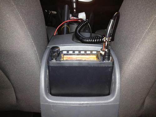

też sprawiłem sobie kilka dni temu CB i zamontowałem tak :
radyjko małe nic nie przeszkadza, niemalże niewidoczne z zewnątrz.. ;]

grabol napisał(a):też sprawiłem sobie kilka dni temu CB i zamontowałem tak :
mam tak samo..polecam :yes:

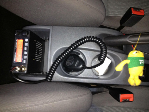

dodam swoje wyczyny z racji że moja zmieniarka odmówiła współpracy postanowiłem się jej pozbyć i dać tam radyjko weszło w obudowę po zmieniarce dokupiny został przedłużacz mikrofonu oraz zewnetrzny głośnik który jest pod popielniczką. Foty zrobione "na gorąco" czyli jeszcze kable trochę wiszą :D ale wszystko ładnie się schowało.
Schowek się zamyka aktualnie wtyczka jest przekręcona w lewo a nie w dół, kabel od mikrofonu jest puszczany przez drzwiczki, wszystko działa i hula jak trzeba :)

Postprzez Martini » 23 maja 2012, 10:57
idąc tropem kolegi berthold_ns, usunęłem również popiołke i wstawilem ori ramke pod cb, pasuje to jeszcze obkleic wszystko 3M i będzie git :-P

Postprzez borowa » 23 maja 2012, 11:37
Martini, miejsce ok, ponieważ wygodnie obsługiwać radio, ale dalej będę za tym, że lepiej wygląda zamontowane w ten sposób:
Będąc w Rzeszowie musisz podpatrzeć u mnie i Transita jak wygląda to na żywo (już kiedyś tłumaczyłem w swoim temacie w Show us... na jakiej zasadzie zamontowane jest radio) :wink:

Postprzez ciagus » 7 sierpnia 2012, 19:35
Zamontowałem u siebie CB podobnie jak borowa.U mnie wygląda to tak:
PS.Sorki za niezbyt czyste wnętrze Leonsja :-P
