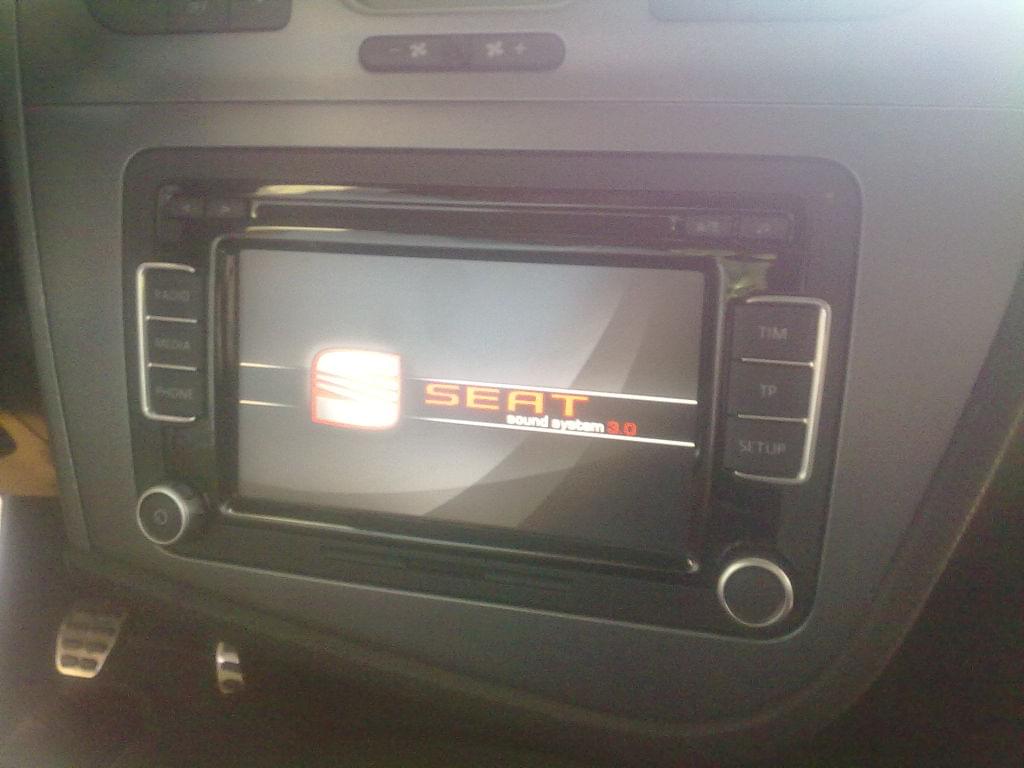

Postprzez pkonrad » 26 grudnia 2012, 22:02
Witam. Dzisiaj aktywowałem sobie VCDSem w moim RCD 510 dwie funkcje w adaptacji radia:
Kod: Zaznacz cały
Channel 002: Driving School Function
This Channel allos activating and deactivating the Driving School Function whichs shows the current Vehicle Speed in the Radio Display. The actual Function is being activated using the Radio Settings themselves. Refer to Radio Operating Manual for Details.
0 = inactive
1 = active
Channel 050: Development Test Mode
If necessary device must restarted (cold boot).
0 = Development Test Mode (Service Menu) inactive
1 = Development Test Mode (Service Menu) active
Jeśli chodzi o tą drugą czyli Development Test Mode to wszystko śmiga, wystarczy ok 10-15 sekund przytrzymać przycisk Setup i pojawia się Service Menu. Problem mam natomiast z Driving School Function. Co trzeba zrobić żeby uruchomić wyświetlanie aktualnej prędkości na wyświetlaczu radia ??
Z góry dzięki za pomoc.
Re: [SEAT] RCD 510 w Leonie 1P
Postprzez wiechec89 » 26 grudnia 2012, 22:31
Nie wiem czy ta funkcja w ogóle działa w RCD/ RNS510, zacząć trzeba będzie o twardego resetu radia, można spróbować zaznaczyć w can gateway opcję [3D] Special Function, przy otwieraniu samochodu nie wkładać kluczyka do stacyjki tylko wcisnąć na radiu przycisk MENU, przytrzymać i włączyć radio. Nie wiem czy to zadziała, nie widziałem jeszcze żeby ktoś włączył tę funkcję w kolorowych radiach.

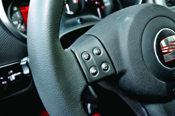

Postprzez Misiek » 10 lutego 2013, 21:10
Witam. Kupiłem jakiś czas temu RCD 510 (używany) i nie działają mi trzy klawisze z lewej strony multifunkcji. Strzałka w górę w dół i to "kółeczko" wyciszanie działa. Ze starym radiem działało wszystko jak należy. Gdzie szukać przyczyny ?? Nie mam bluetooth, aux, usb i zmieniarki. Tylko dwie kostki, zasilanie i głośniki.
Misiek

Re: Podłączenie kierownicy z radiem
Postprzez coyote01 » 10 lutego 2013, 22:30
misiek_t, inni którzy zakładali RCD 510 mają ten sam problem? Czy tylko u Ciebie on występuje? Na pewno nie chodzi tu o podłączenie radia. W tej kostce co jest zasilanie są też 2 przewody od magistrali CAN Infotainment. Radio wciśnięcie klawisza odczytuje z ramki CAN o odpowiednim identyfikatorze. Który to klawisz jest najprawdopodobniej zapisane w danych które niesie dana ramka - nie sprawdzałem tego dokładnie, bo nie mam u siebie kierownicy multifunkcyjnej (Wciśnięcie klawiszy do obsługi komputera pokładowego można na przykład odczytać z ramki o identyfikatorze 0x2C1. W trzecim polu danych tej ramki jest informacja jaki klawisz został wciśnięty.). Kierownice w przedlifcie i polifcie się nieco różnią. RCD/RNS jest projektowany z myślą o polifcie. Być może komunikaty pojawiające się na magistrali po wciśnięciu danego klawisza różnią się w przypadku jednej i drugiej kierownicy i dlatego te klawisze z przedliftowej kierownicy nie są odczytywane przez RCD. Trzeba by podpiąć skaner do magistrali CAN i sprawdzić jakie komunikaty są przesyłane w przedlifcie dla danego klawisza, a jakie w poliftowej wersji. A może da się to gdzieś zakodować w radiu żeby działało z kierownicą "starego typu"?

Postprzez Misiek » 10 lutego 2013, 22:55
U innych nie ma tego problemu... Parę dni przed włożeniem RCDka zmieniłem gateway na poliftowy i teraz właśnie tak myślę czy z tym poliftowym gateway też stare radio działało poprawnie. Miałem je dosłownie trzy cztery dni i wsadziłem RCD. Sprawdzę jeszcze to. A jeśli by się okazało że działa poprawnie to czy możliwe że sam RCD jet jakoś uszkodzony, czy wtedy nie odczytywał by w ogóle żadnych przycisków ??
Postprzez wiechec89 » 11 lutego 2013, 14:34
misiek_t napisał(a):coyote01, skoro już mowa o klawiszach to możesz podpowiedzieć ?? Kupiłem jakiś czas temu RCD 510 (używany) i nie działają mi trzy klawisze z lewej strony multifunkcji. Strzałka w górę w dół i to "kółeczko" wyciszanie działa. Ze starym radiem działało wszystko jak należy. Gdzie szukać przyczyny ?? Nie mam bluetooth, aux, usb i zmieniarki. Tylko dwie kostki, zasilanie i głośniki.
A jak masz zakodowane radio? Najlepiej pokaż screeny.
Postprzez coyote01 » 11 lutego 2013, 15:01
misiek_t napisał(a):U innych nie ma tego problemu... Parę dni przed włożeniem RCDka zmieniłem gateway na poliftowy i teraz właśnie tak myślę czy z tym poliftowym gateway też stare radio działało poprawnie. Miałem je dosłownie trzy cztery dni i wsadziłem RCD. Sprawdzę jeszcze to. A jeśli by się okazało że działa poprawnie to czy możliwe że sam RCD jet jakoś uszkodzony, czy wtedy nie odczytywał by w ogóle żadnych przycisków ??
Jeśli RCD czyta część klawiszy to nie jest uszkodzony. Prędzej oprogramowanie nie potrafi odczytać części komunikatów. Wersję softu w radiu masz taką samą jak chłopaki u których działają klawisze?
Nie pamiętam do jakiej szyny CAN jest podłączony moduł pod kierownicą, trzeba by zobaczyć do dokumentacji, ale bardzo możliwe, że do magistrali układu napędowego, bo on tam ma czujnik kąta skrętu kierownicy itd. Jeśli rzeczywiście tak jest to wtedy bramka CAN na pewno pośredniczy w przesyłaniu komunikatów pomiędzy klawiszami na kierownicy a radiem. Magistarala Infotainment (radio) i układu napędowego (moduł po kierownicą) działają z różnymi prędkościami przesyłu danych i bramka CAN pośredniczy w przekazywaniu danych z jednej magistrali do drugiej.
Spróbuj wsadzić starą bramkę i zobacz czy coś się zmieni. Porównaj też kodowanie radia z kodowaniami u chłopaków którym wszystko działa i porównaj też wersje softu w radiu.

misiek_t napisał(a):Kupiłem jakiś czas temu RCD 510 (używany) i nie działają mi trzy klawisze z lewej strony multifunkcji. Strzałka w górę w dół i to "kółeczko" wyciszanie działa.
Pytałeś mnie o to na PW, ale dopiero teraz "zaskoczyłem", że w moim Leonie nie mam z lewej strony tych strzałek, tylko 2 przyciski do obsługi telefonu:
Prawdopodobnie masz zakodowaną w radiu funkcję bluetooth, a w Twoim aucie nie masz takiego modułu i stąd jest problem z działaniem przycisków. U mnie przyciski do obsługi telefonu działają normalnie, ale mój Leon jest wyposażony w moduł bluetooth.

wiechec89 napisał(a):A jak masz zakodowane radio? Najlepiej pokaż screeny.
Tu masz link do zdjęć http://www.fotosik.pl/u/misiek-t1/album/1396193 nie widza tam nic co by dotyczyło klawiszy
coyote01, sprawdzę wersje softu i podmienię radia i bramki. Dziś nie miałem czasu, ale jutro to sprawdzę.
zwirek75, radio jest na pewno z vw, prawdopodobnie z paska CC ale nie wiem czy może to mieć wpływ na klawisze.
pkonrad, sprawdzałem i mam poprawnie zakodowaną kierownicę. Możesz podać wersję softu porównam ze swoją.
Dzięki za zainteresowanie :brawo: :-D

willhaven, Seat Sound System 3.0 to RCD 510, analogicznie tak jak Twój Seat Media System 2.1 to RNS 315 ;)
RNS 510 od RCD 510 różni się tym, że to pierwsze posiada nawigację, dysk twardy i odtwarza płyty DVD. RCD 510 navi i dysku nie posiada, płyt DVD też nie odtworzy, ale ma za to zmieniarkę na 6 płyt :)
Postprzez Misiek » 11 lutego 2013, 23:02
pkonrad, tak dało się ustawić, a w zasadzie zaraz po podłączeniu już było :-D Pewnie dla tego że od razu miałem w gateway zakodowany Seat.
willhaven napisał(a):co to u licha seat sound system 3.0 ?
no właśnie co to ??

Postprzez wiechec89 » 12 lutego 2013, 14:02
misiek_t napisał(a):Tu masz link do zdjęć http://www.fotosik.pl/u/misiek-t1/album/1396193 nie widza tam nic co by dotyczyło klawiszy
bajt 3 bit 0 "Shortpress steering wheel buttons installed" zaznacz to i reset radia.

wiechec89, zakodowałem i zrobiłem reset radia i nic to nie dało, ale dzięki :)
pkonrad, dzięki, czyli wynika z tego że mam jakiś stary soft wgrany bo sprawdzałem w samym radiu jaka jest wersja i jest taka jak vcds pokazuje. Może zmiana softu naprawi problem.
