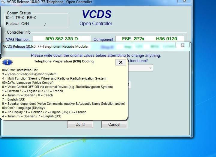

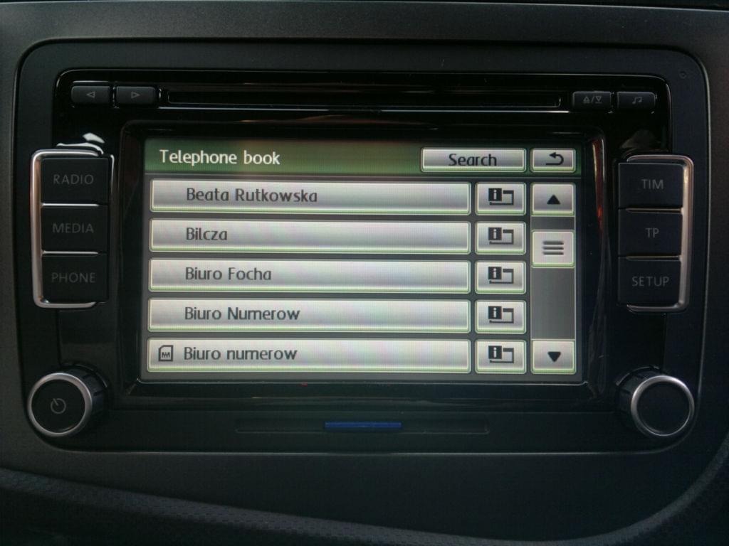

Zamontowałem nowy moduł 5P0 862 335 D. Obsługa telefonu z RCD/RNS 510 działa. Problem jest niestety z przyciskami na kierownicy. Przycisk nawiązania połączania tel. działa poprawnie "wybierz", nie działa wcale przycisk zakończenia połączenia, który w obsłudze telefonu na Maxi DOT pełni również funkcję "wstecz". Nie działają również strzałki po prawej stronie kierownicy. Na starym module bluetooth mogłem za ich pomocą śmigać po książce z telefonu. Teraz jest to możliwe tylko za pomocą przycisków na manetce od wycieraczek. Wcześniej tak też się dało, ale jest to trochę wkurzające. Tym bardziej, że na starym module przycisk który jest pod manetką działał również jak "wybierz", na nowym niestety podobnie jak przycisk zakończenia połączenia na kierownicy, nie działa wcale :( Ma ktoś jakiś pomysł na rozwiązanie tego problemu ?? Z góry dzięki za pomoc.
BTW: niżej kilka fotek jak wygląda obsługa telefonu na RCD 510 i fotka mojej kierownicy:

pkonrad, też dziś zamontowałem i miałem ten sam problem ze sterowaniem. Wystarczyło przekodować vcdsem - dopisać, że oprócz radia jest multi kierownica.
Po tym ruszyło sterowanie z kierownicy.

untaztood, możesz podać więcej szczegółów? U mnie w sterowniku od bluetooth jest zakodowana obecność kierownicy multifunkcyjnej. Podejrzewam, że u Ciebie w module nie było to zakodowane i żaden przycisk z lewej strony kierownicy nie działał. Mam rację ??
Re: Dołożenie modułu bluetooth - Leon 1P
Postprzez untaztood » 5 sierpnia 2013, 21:54
pkonrad, w sterowniku TELEPHONE w kodowaniu dodałem jedna cyfrę w odpowiednie pole - zamiast 2 dałem 3. Vcds sam podpowiada co gdzie wpisać...
Ale fakt jest taki, że nic z lewej nie działało...

Wracając do tematu, przy zakodowaniu 00x0x?x Language (Voice Conrtrol) w module 1Z0 035 729 jako np. 2 = English (UK), poleceniem głosowym można wybrać numer telefou wypowiadając po kolei każdą cyfrę. Jednak mnie taka opcja nie bardzo odpowiada :-|

U mnie po zakodowaniu OBSŁUGI GŁOSOWEJ w RNS starałem się powiedzieć, aby kierował do konkretnego celu. O ile RNS słuchał o tyle nie wykrywał żadnego dźwięku. Wydaje mi się, że niezbędny byłby mikrofon bezpośrednio od RNSa, a nie od BT.

untaztood, możliwe że winny jest moduł. Obsługa głosowa z RNS działa z modułem 1Z0 035 729 B. W tym bez B na końcu może nie działać stąd moje zapytanie w poprzednim poście :)

Mikrofon musi być podłączony pod RNS i z RNS dopiero do BT http://www.my-gti.com/1234

Tylko trzeba numer przedyktować. Pózniej jak już dzwoni to od razu wyświetla się osoba do której sie dzwoni.
Troche uciążliwe ale da się przeżyć.
