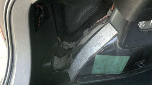

Subwofer do leonika!!
Postprzez untaztood » 6 marca 2012, 09:41
A mi się podoba ta zabudowa, chętnie bym się pozbył wolnostojącego suba na rzecz zabudowy.

Postprzez untaztood » 21 marca 2012, 08:53
hi_sound napisał(a):Chyba można coś w tym temacie wykombinować :wink: Jaki masz obecnie głośnik i jaki litraż skrzynki? BR czy CL?
Zakupiłem zabudowę bagażnika od Kolegi hi_sound ;) W czwartek będzie u mnie - w weekend planuję wszystko podłączyć - jak skończę to zdam relację :)
Postprzez untaztood » 22 marca 2012, 21:45
untaztood
Posty: 1603
Auto: Superb
Re: Subwofer do leonika!!
Postprzez chlorek » 23 marca 2012, 09:22
no no, całkiem przyzwoicie, a masz tam jakieś łatwe dojście jak żarówka się przepali?
Postprzez untaztood » 23 marca 2012, 13:45
Nie :) żeby wymienić żarówkę trzeba doliczyć jakieś 15 minut do roboty, no i dobrze mieć wkrętarkę pod ręką...

hi_sound, możesz napisać, jak zrobiłeś tę zabudowę, aby tak odchodziła od boczku?
untaztood, głośnik daje radę w tej zabudowie? Bas jest odczuwalny?

Postprzez untaztood » 30 lipca 2012, 23:52
Cały boczek trzeba usunąć - ja go jednak sobie nieco przyciąłem, aby od środka ładnie wyglądało.
Głośnik daje radę - ostatnio przy testach mało co tylny zderzak nie odpadł ;-)

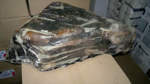

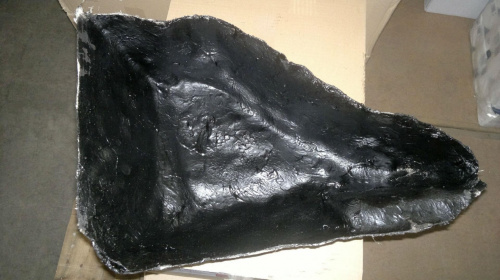

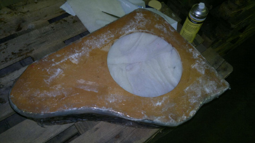

Zrobiłem inaczej niż większość- wykorzystałem miejsce pod wnęką, dzięki temu zyskałem trochę na litrażu:
Okleiłem wszystko matami i zabrałem się do roboty- masakra, myślałem że będzie szybko, łatwo i tanio, ale już dwa dni siedzę po kilka godzin, roboty od cholery, nic nie da się przyspieszyć, bo wszystko musi odpowiedni czas schnąć.
Nie dziwię się że fachowcy wołają wielką kasę za taka robotę- pomijając czas i nerwy, za same materiały ( siedem paczek mat 300g, ponad trzy litry żywicy, pasta do wygłuszania, rozpuszczalnik, taśmy klejące, wałki, pędzle, klej, wełna owcza, MDF , tkanina na obicie i pewnie jeszcze o czymś zapomniałem) wychodzi koło 300zł. :|
W końcu doszedłem prawie do końca- zostało tylko oklejenie materiałem i gotowe. :-)
Tak to wyglądało:

Postprzez untaztood » 7 sierpnia 2012, 06:58
sławek napisał(a):Zrobiłem inaczej niż większość- wykorzystałem miejsce pod wnęką, dzięki temu zyskałem trochę na litrażu:
Tak to wyglądało:
Ja mam zrobione w tym samym miejscu :)
