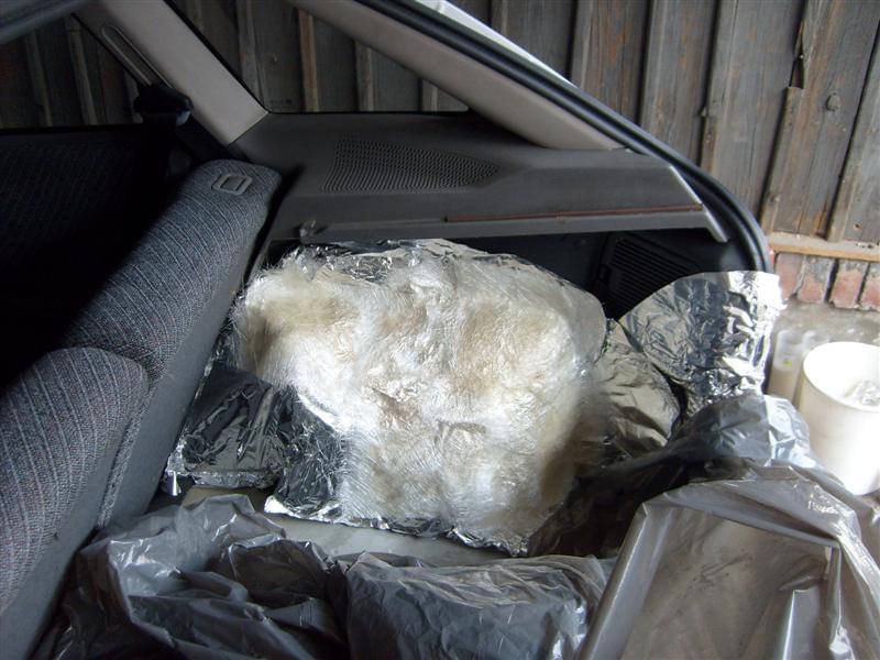

Postprzez oloelektro » 26 marca 2015, 22:26
KIedyś robiłem taką zabudowę samemu w Astrze F HB trochę roboty ale koszt niewielki tu daję linka do opisu i wiecej zdjęć:
http://www.forum.astratuningteam.pl/viewtopic.php?f=29&t=11298
