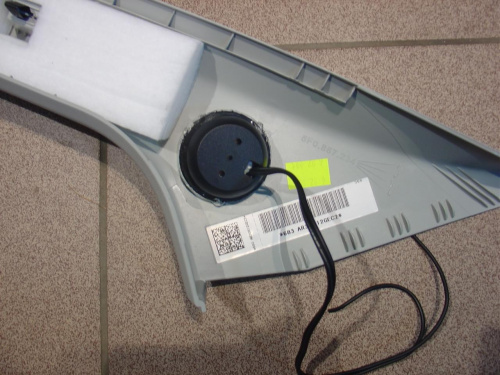

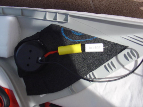

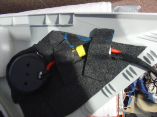

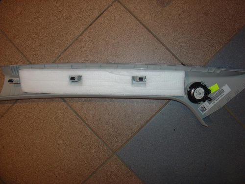

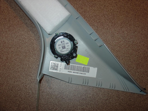

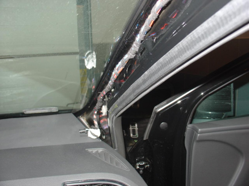

Dzisiaj przyszła pora na tweetery... generalnie robota prosta i w miarę szybka. Demontaż słupków bez większego kłopotu. Jakość fabrycznych tweeterów w porównaniu do nowych jedwabnych kopułek jest zdecydowanie na minus. Po wymianie wysokie tony zyskały rozmach i nie męczą...
fabryczny tweeter
po wymianie
w związku z tym, iż fabrycznie tweeter nie jest połączony w drzwiach z wooferem, a nie chciałem kombinować z nowym kablem, przerobiłem zwrotnicę i umieściłem w słupku
