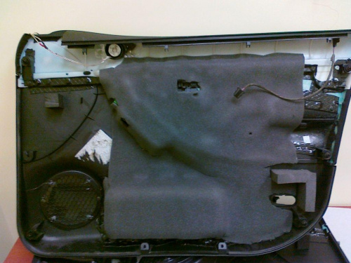

bartek_wm, mój panel nie jest przykręcony do blachy bo przecież w 1P nie ma blachy ;)
Po prostu boczek mam bardzo wzmocniony: dynamat na to gruba mata wykończona jak by zamszem, wszystko zalane żywicą + włókno, na to raz jeszcze żywica i na koniec wszystko przeciągnięte nierówną warstwą szpachli z włóknem (szpachla z włóknem jest po to aby dźwięk miał jeszcze lepszą akustykę)
Do tego wszystkiego wstawiony jest profil aluminiowy (20x40) z nitonakrętką (idzie przez środek drzwi z góry na dół). W kieszeni jest śruba wkręca do profilu przez co boczek jest dodatkowo usztywniony

:o no jestem pod wrażeniem... tylko teraz już to nie brzmi tak prosto jak we wcześniejszym poście ;-) czyli jednak miałem rację, że trzeba robić cuda z mleka żeby ten boczek nie grał... ;-) Tym bardziej chętnie bym zobaczył zdjęcia z tego procesu...
Ale, że aż tyle Ci tego tam się zmieściło??

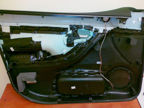

Ja w drzwiach miałem oklejoną matami blachę wewnętrzną i zewnętrzną - ale i tak przy głośniejszym graniu były drgania i wibracje.
Dzisiaj zabrałem się za plastikową tapicerkę drzwi- wszelkie łączenia plastików okleiłem matami, a na to dałem centymetrową piankę samoprzylepną.
Podkręciłem muzykę i cisza :tancze: - żadnych wibracji, trzasków itp.
Nieduży koszt, a jaki efekt.

Postprzez Staszek20VT » 12 stycznia 2011, 09:16
Kurcze, bardzo ładna robota. Jakich mat używałeś?

Postprzez sławek » 12 stycznia 2011, 17:01
Staszek20VT napisał(a):Kurcze, bardzo ładna robota. Jakich mat używałeś?
Kleiłem zwykłymi bitumicznymi matami głuszącymi- ale miękkimi, bo twarde na plastiku nie dały by rady.
sławek
