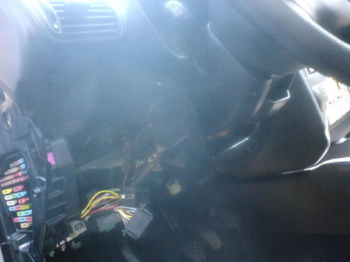

Czy są fabryczne otwory w grodzi miedzy silnikiem a wnętrzem auta pozwalające przeprowadzić kabel o średnicy 10mm???
Cała grodź od strony silnika pokryta jest coś ala srebrną folią z wygłuszeniem pomijając otwory którędy idą przewody do wnętrza, ale są one bardzo pasowne i nie dam rady przepchać tam kabla.
jeśli ktoś prowadził zasilanie to proszę o jakieś wskazówki, w moim aucie wszystko jest ładnie upchane i coś czuje że bez wiercenia może być ciężko a bardzo bym tego nie chciał.

Sprawdzałeś na otwór pod serwem?

Tak jest tam coś ala zaślepki, ale pod nią wydaję się być jakiś twardy element, może blacha.
Jest kilka miejsc na które podejrzewam że mógłbym się przebić ale wszystkie są solidnie zabezpieczone wygłuszeniem a nie chciałbym pruć grodzi na darmo.

Przez ten gromet pod serwem wyjdziesz gdzieś w okolicy pedałów i trzeba by ściągnąć trochę wykładzinę.

Witam, tak jak w temacie, pozostaly mi graty car audio ze starego demo cara, chcialbym to wszystko w leonie 1 zainstalowac, jednak niewiem ktoredy puscic 2 kable 35mm, + i - z aku do bagaznika, sa gdzies w sciance grodziowej jakies miejsca ? ma ktos jakies pomysly ? czekam na pomoc.

ja puszczalem grubsze (52mm) i przekladalem je (+ i -) przez plastikowa zaslepke pod oslona podszybia, najlepiej zdemontowac wycieraczki, plastikowe podszybie i tam znajdziesz plastikowe zaslepki, dalej progiem kierowcy do bagaznika

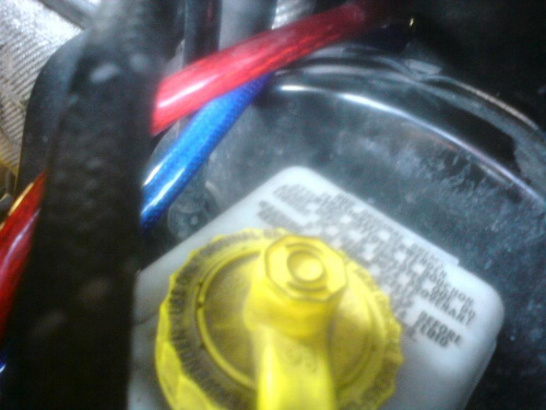

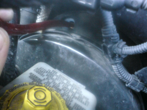

Jako ze na calym forum nikt nie pofatygowal sie wrzcic foty gdzie kabel od wzmaka mozna przeciagnac :/ sam postanowilem zrobic taka fotke dla zainteresowanych tematem, obok serwa jest zaslepka, mi wlaz tam jeden plusowy kabel 35 mm grubosci, ale ciagne tez do masy osobny kabel wiec musialem troszke pilniczkiem podpilowac ten otwor, zeby dobrze kable przeprowadzic trzeba odkrecic tez ten plastik pod kierownica caly, foty :
A tak wyglada bez plastika kokpit :
W razie jakis pytan z montazem lub demotazem czegos tam prosze pisac albo w temacie albo na pw, pozdro

To masa od akumulatora? :olaboga: Dałbym jeszcze plusa w izolacje :yes:

Tak, sprzet w sumie ma ok 2000 rms wiec wole dac osobna mase niz seryjna instalacje meczyc.
