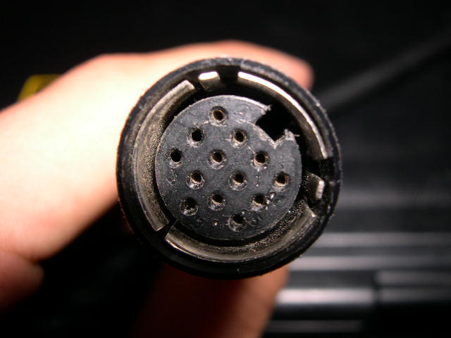

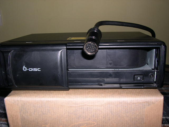

witam jestem "świeżym" właścicielem leona, i kupując samochodizk z radiem brisa (radioodtwarzacz, z możliwością podłączenia cd), dostałem równiez cd zmieniarka photo2
zmieniarka jest dedykowana do Audi ale w Seacie też ma działać . Zmieniarka ma kabele z końcówką (photo1) i moja pytanie jaki potrzebuje kabel aby połączyc radio ze zmieniarką. i gdize takowy moge kupić ( błagam nie w salonie bo zapłace peweni fortune;) z góry dziekuje za odpowiedz pozdrawiam

shooelrek, po pierwsze to wg mnie brisa nie ma możliwości obsługi zmieniarki tylko aura. Też miałem brise i zmieniałem na aure.
Po drugie gdzieś już na forum było o kabelku - spróbuj poszukać
Po trzecie podjedź do jakiegoś dobrego zakładu który montuje radia to ci powinni pomóc. Ja za swój kabel płaciłem coć około 70zł a zmieniarkę mam oznaczoną VW.

ta nowsza brisa ma juz charger control jak aura, ale wrazie czego mam w domku jeszce aure:):):) to ta moja zmieniarka też ma oznaczenia VW ???

ali napisał(a):po pierwsze to wg mnie brisa nie ma możliwości obsługi zmieniarki tylko aura. Też miałem brise i zmieniałem na aure.
pewnie koledze chodziło o Aure kasetową bo takie tez wychodziły i miały możliwosć obsługi zmieniarki

wlanie, bo ja mam taka Aure:-) zmieniara Panasonic chodzi bez zarzutu, kabel w cenie 50-70 zl, chociaz w jednej z wroclawskich firm krzykneli mi nawet ponad 200 zl!!

leo, a jaki to jest dokladnie model tego Panasonica bo kumpel ma jakos do sprzedania i chcialbym wiedziec czy by pasowala...tez mam aure kasetowa z mozliwoscia obslugi zmieniarki

Moj model to CX-DP880, idealnie wchodzi do schowka, ma 8 a nie 6 jak fabryczny plytek i siedzi dobrze w schowku:-)

panowie ale czy brisa tez obsluguje zmienirke?? , a zmieniarka ma oznaczenia:
REF.NO. CX-CA1821 LH .

shooelrek, a nie masz jakis przyciskow od CD na radiu ? :clever:
Nie wiem jak Brisia, ale ja na swojej Aurze mam przycisk ktory jak sie wcisnie to radio wyswietli: CHANGER i rozne takie jak track <> etc
No i mam przewod do zmieniarki z tylu :D ....zmieniarke sobie poprzedni wlasciciel wyjal :|

no moja fabryczna tez "zaginela" na granicy:-) dlatego wsadzilem Panasonica. Z tego co mi wiadomo to tylko Aura obsluguje zmieniarke, Brisa nie ma mozliwosci....

no na radyjku sa przyciski od cd , ale jak narazie wszyscy mowią ze tylko aura wspoł gra ze zmieniarka.
