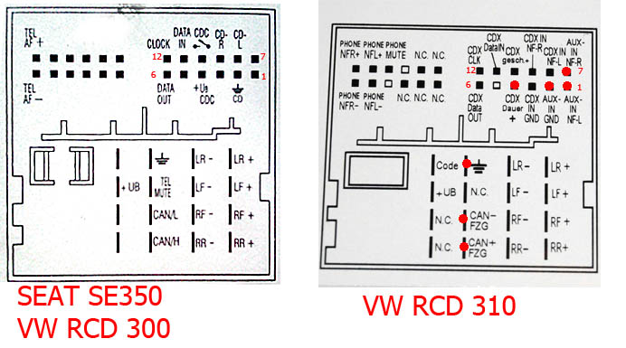

Postprzez piter75 » 28 kwietnia 2012, 22:51
Po dokładniejszym przyjrzeniu się tematowi muszę przyznać, że byłem zbyt optymistyczny jeśli chodzi o podłączenie MDI do zwykłego radia w Leonie :? . Okazuje się że nie jest to możliwe i w dodatku łatwo to można stwierdzić. MDI komunikuje się z radiem za pomocą pinów nr 1 i 7 w niebieskiej wtyczce (oprócz tego wykorzystuje jeszcze piny 2 i 4 oraz podłączenie do magistrali can). W naszym radiu piny nr 1 i 7 są PUSTE :-x tak samo jak w najprostszym radiu z golfa 5 typu RCD 300.
Radio RCD310 jest chyba najtańszym modelem obsługującym MDI. Na obrazku zaznaczyłem na czerwono gdzie podłączamy MDI:
Znalazłem też taką listę urządzeń dla których przeznaczony jest MDI:
VW RCD 310
VW RCD 510 (not for devices with index AA/ ..AB)
VW RNS 310
VW RNS 315
VW RNS 510 (only for devices with index ..A or higher)
Skoda Swing
Skoda Bolero
Skoda Amundsen
Skoda Trinax (only for devices with index ..A or higher)
Skoda Columbus
Seat Mid
Seat High
Jeśli nie chcemy zmieniać radia na wyższy model pozostaje na użycie emulatora zmieniarki z USB, która jak widać jest obsługiwana.
