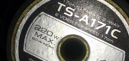

Witam. W moim leoniku posiadam 4 głosniki w drzwiach Pionieer TS- A171C, maja one po 220W max a moc nominalna 60W, do tego mam radio LG LCS-500UR o mocy 4 x 53 W. Mam jeszcze skrzynie basowa alpine 800W max a RHS 250 podlaczona do wzmaka Blaupunkta 350W. Skrzynia gra bardzo ładnie bas jest ok, natomiast głośniki po podkreceniu dżwieku trzeszczą. Czy przydałby się tym 4 głosnikom jakis wzmacniacz, czy nic by to nie dalo?
krychol90
Posty: 9
Dołączył(a): 7 czerwca 2012, 21:51
Re: Jaki wzmak do głosnikow?
Postprzez wojtekk » 1 stycznia 2013, 17:28
One maja 50 rms z tego co kojarze, wzmacniacz niejest potrzebny, wymien radio na cos lepszego ;)

Postprzez krychol90 » 1 stycznia 2013, 17:37

Postprzez Lesoto » 1 stycznia 2013, 17:38
wojtekk napisał(a):One maja 50 rms z tego co kojarze, wzmacniacz niejest potrzebny, wymien radio na cos lepszego ;)
Od ilu watów RMS jest potrzebny wzmacniacz? Czy wymiana radia doda mocy na głośnikach? :roll:
(hint - jakie by to radio dobre nie było to nie będzie miało więcej niż dwadzieściakilka W RMS ;-) )

Postprzez pietrek86 » 1 stycznia 2013, 17:40
Co do 60 w nominale musisz dostarczyć do głośnika około 30 rms min. więc poszukaj takiego radyjka co do wzmacniacza nie ma sensu się bawić co do głośników o tej mocy Alpinka spokojnie poradzi sobie z tymi głośnikami
Ja mam HELIX B62C 50rms ( zestaw na zwrotnicach ) na dystansach z MDF we wszystkich czterech drzwiach plus kostki przejściówki i gra to pod Alpine 9882ri i sprawuję się bardzo dobrze głośniki się nie gubią bass jest bardzo miły dla ucha :) co do wygłuszenie blachy zewnętrzne tylko wygłuszałem bo uznałem że i tak wygłuszenie jest bombka w tych drzwiach dodatkowo boczki zostały poklejone na łączeniach klejem na ciepło poszło około 50 lasek kleju plus gąbką falowana do głośników samoprzylepna co do klejenia trzeba podkleić ponieważ plastik jak to plastik utlenia się i wszystko się luzuję a co za tym idzie wszystko brzęczy przy mocniejszym nagłośnieniu :)

Postprzez wojtekk » 1 stycznia 2013, 18:01
Do 50-60 rms niema potrzeby stosowania wzmacniaczow, a wymiana radia jest konieczna bo lg jest bardzo slabym sprzetem, pod wzgledem dzwieku i jakosci produktu. pozdro

Postprzez pietrek86 » 1 stycznia 2013, 18:03
wojtekk napisał(a):
Do 50-60 rms niema potrzeby stosowania wzmacniaczow, a wymiana radia jest konieczna bo lg w ca jest bardzo slabym sprzetem, pod wzgledem dzwieku i jakosci produktu. pozdro
Zgodzę się tu z kolegą wymiana radyjka załatwi na pewno w dużym stopniu sprawę z nagłośnieniem :)

Postprzez Lesoto » 1 stycznia 2013, 18:13
wojtekk napisał(a):Do 50-60 rms niema potrzeby stosowania wzmacniaczow
Rozumiem, że dalej uważasz, iż w poniższym przypadku wymiana radia załarwi sprawę?
krychol90 napisał(a):Mam jeszcze skrzynie basowa alpine 800W max a RHS 250 podlaczona do wzmaka Blaupunkta 350W. Skrzynia gra bardzo ładnie bas jest ok, natomiast głośniki po podkreceniu dżwieku trzeszczą.

Postprzez pietrek86 » 1 stycznia 2013, 19:44
MrSiara napisał(a):tak sobie czytam i czytam co wy tu piszecie jak mozecie pisac ze glosnikowi ktory ma 60W RMS wystarczy 30W no prosze Was. Jesli cos ma 60W to powino byc zasilane taka moca a ja wam powiem wiecej wzmak powinien miec nawet wiecej zeby mozna bylo kontrolowac glosnik bez przesterow. Ja Ci powiem tak kupuj do nich wzmak ale tez moze byc tak ze glosniki niedomagaja. A inna sprawa kupisz wzmak to potem zawsze mozna lepsze glosniki podpiac :)
Co do tych 30rms to jest minimum aby głośniki w miarę zagrały co do wzmacniacza jeżeli już montaż to inne przewody i wzmacniacz 60 - 80 rms na kanał
