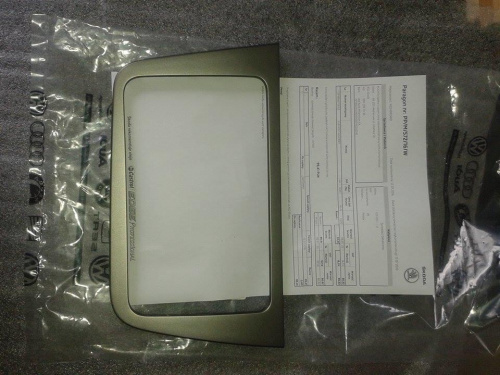

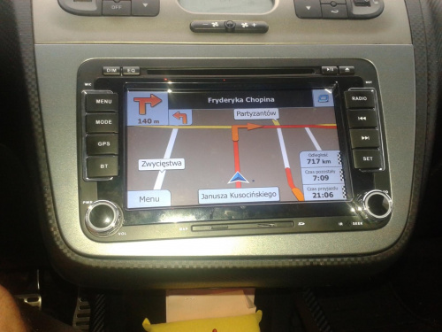

Postprzez jojek2007 » 21 czerwca 2014, 11:08
Witam. Poszukuje ramki do radia 2din w takim kolorze jak radio na zdjęciu https://imageshack.com/i/nd2kdf8j . Na allegro kupiłem juz 2 i kazda ma inny odcień. Może komuś z Was udało sie trafić na odpowiedni odcień. Chyba że pozostaje tylko ASO?

Re: Ramka 2din nie pasuje kolor
Postprzez Whitefr » 21 czerwca 2014, 11:25
przylacze sie do zapytania.poniewaz mam taki sam kolor radia i chce również dopasować ramke tylko ze 1din.jaki to kolor -antracyt?
-- 21 czerwca 2014, 12:25 --
jeden z uzytkownikow napisal ze na niemieckim ebayu najlepiej kupic.
Postprzez jojek2007 » 21 czerwca 2014, 16:26
Tylko że antracyt to kolor taki jak na zdjęciu wyżej :(
Postprzez funfel8 » 21 czerwca 2014, 16:31
jojek2007 napisał(a):Tylko że antracyt to kolor taki jak na zdjęciu wyżej :(
No tak kolor radia to antracyt a ta ramka powyżej to raczej jakiś kit ;p

Re: Odp: Ramka 2din nie pasuje kolor
Postprzez Seqtor » 21 czerwca 2014, 18:13
Taki kolor ramki jak w pierwszym poście dostałem jak zamawialem do siebie ramkę z aso. Płaciłem za nią 86zł ale to przez ich pomyłkę ;)
