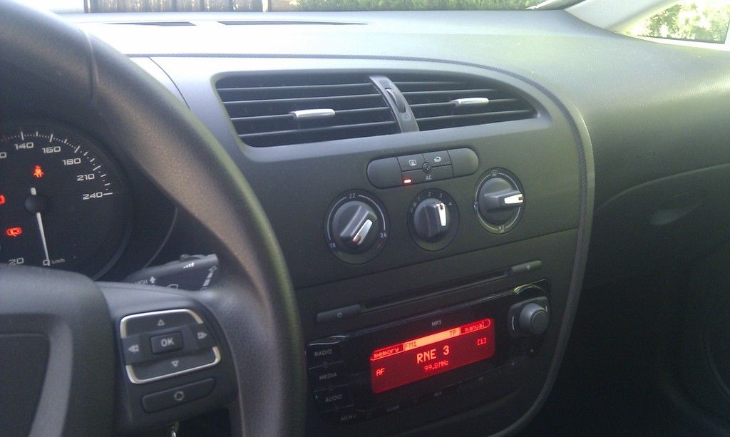

Piszę do was z pytaniem czy ktoś wie coś więcej na temat tego radia:
http://allegro.pl/vw-rcn210-cd-mp3-blue ... 55964.html
Wydaje mi się to być fajną alternatywą dla mojego obecnego radia które nie posiada usb i bluetooth.
tak wygląda moje obecne radio w Leonie 1P
a tak wygląda radio o którym piszę
Jak w takim wypadku z podłączeniem? P&P? Jak ze sterowaniem z kierownicy?

RCN 210 to inaczej RCD 320. Jest to następca urzadzenia RCD 310.

Czyli że wszystko P&P tylko pozostanie zmiana ramki wokół radia, tak?
-- 10 września 2015, 18:08 --
pkonrad napisał(a):RCN 210 to inaczej RCD 320. Jest to następca urzadzenia RCD 310.
Trochę podzwoniłem, trochę posprawdzałem i okazuje się, że radia RCD320 i RNS210 nie są "następcami" RCD310.
To chińskie radia w których można zapomnieć o sterowaniu z kierownicy. "Podobno" są moduły pozwalające to ogarnąć, jednak przy cenie radia 400zł dokładać drugie tyle i nie mieć pewności czy zadziała to dla mnie bezsens. :?
Muszę chyba troszkę więcej wyłożyć :cry: i szukać czegoś w stylu ADAYO CE69C8 :D
