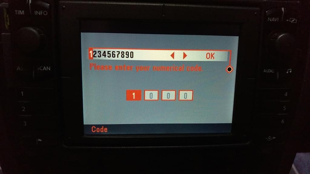

Cześć,
kilka dni temu kupiłem seryjne radio 2 DIN do swojego Leona od jednego z użytkowników. Po podłączeniu radio nie reaguje na próby wpisania kodu, który oczywiście dostałem do radia. Początkowo myślałem, że to rodzaj blokady "SAFE 2" jak w seryjnej Aurze i wystarczy włączyć radio na 1h i problem się rozwiąże. Niestety to nic nie daje, radio nie reaguje nawet po pozostawieniu na kilka godzin :? Próbowałem zarówno z kluczykiem w stacyjce jak i bez, efektów brak. Załączam zdjęcie obrazujące problem. Trzy z czterech cyfr kodu są jakby nieaktywne. Po uruchomieniu radia na chwile pojawia się napis SAFE po czym znika i pojawia się okno z kodem "1000".
Szukałem w sieci i nie spotkałem się z problemem tego typu. Zna ktoś jakieś rozwiązanie? :-|

Postprzez facet02 » 10 stycznia 2017, 18:15
sprawdz schemat podłączenie w kostce zasilającej względam naklejki na radiu ,możliwe że brak zasilania pamięci , domniemam że masz kod i wiesz jak go wpisać ?
