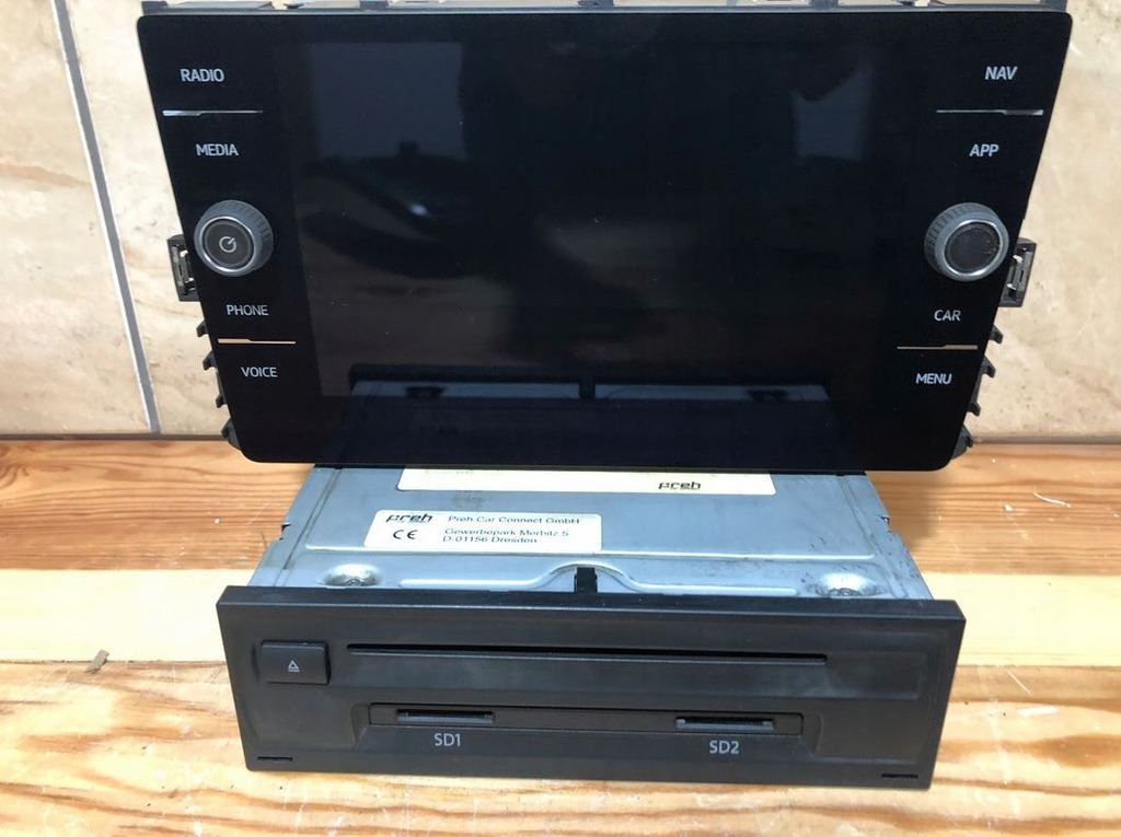

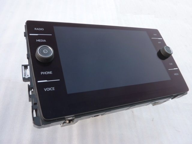

Ostatnio w golfie widziałem jakieś takie nowe "coś" i chyb to było MIB2,5
np. takie:
https://allegro.pl/oferta/seat-radio-nawigacja-5g6919605b-3q0035846b-7707690244
michallubon
Posty: 345
Lokalizacja: Krk
Re: MIB STD2 PQ w Leonie 1P
Postprzez pab567 » 4 lutego 2019, 13:31
Jako MiB2.5 przyjęło się raczej nazywać jednostki Harmana z wyświetlaczami 9.2". To, co podałeś, to jak dla mnie nadal MIB2. W SEATach te jednostki maja symbole 5QA035874, 5QA035846B, 5QA035858B i nie mam z nimi najmniejszego problemu :)
