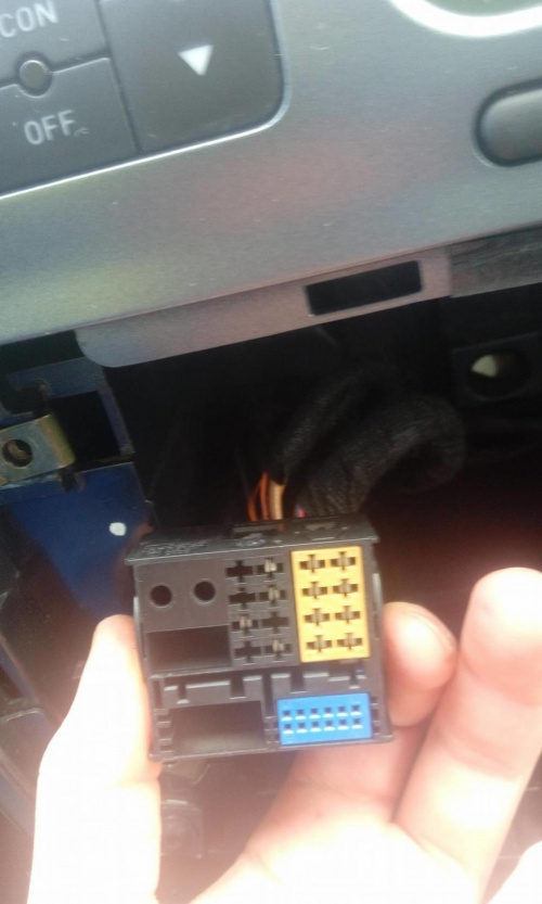

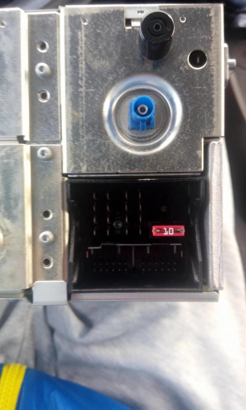

Podłaczyłem radio MFD2 pod oryginalna kostke ISO z fabrycznego radia w Leonie
Prawdopodobnie z tego co wyczytałem trzeba podpiać +12V pod PIN safe
tylko ktory to jest PIn zasilający oraz ten Safe
gdyż nie mam miernika napięcia to nawet nie mam jak sprawdzić

wujek Google podpowie :mrgreen:

Postprzez wigierol » 14 marca 2017, 13:05
juz podpowiedział radio zamontowane
tylko dziwi mnie jeszcze jedna rzecz czemu nie gra AUX
wyskakuje komunikat anwahl einer optionalen externen audio/Video
Ustawione wszystko zostało tak jak być powinno
Po wpiąciu auxa nawet nie ma szumu głosnikowego
tak jakby nie był podłączony pod ktoryś PIN

Postprzez facet02 » 14 marca 2017, 14:09
a w którą wtyczkę wpinasz AUX :?:

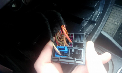

Postprzez wigierol » 14 marca 2017, 23:21
Hm teraz to CI dokładnie nie powiem
ale nic nie zmieniałem wpiąłem tak jak było od starego fabrycznego radia i wszystko gra prócz auxa
a na którym Pinie w takim układzie powinien być wtyk aux ?

Postprzez facet02 » 15 marca 2017, 09:40
AUX jest na osobnej wtyczce , taka płaska szeroka , działa zmieniarka u Ciebie ?
