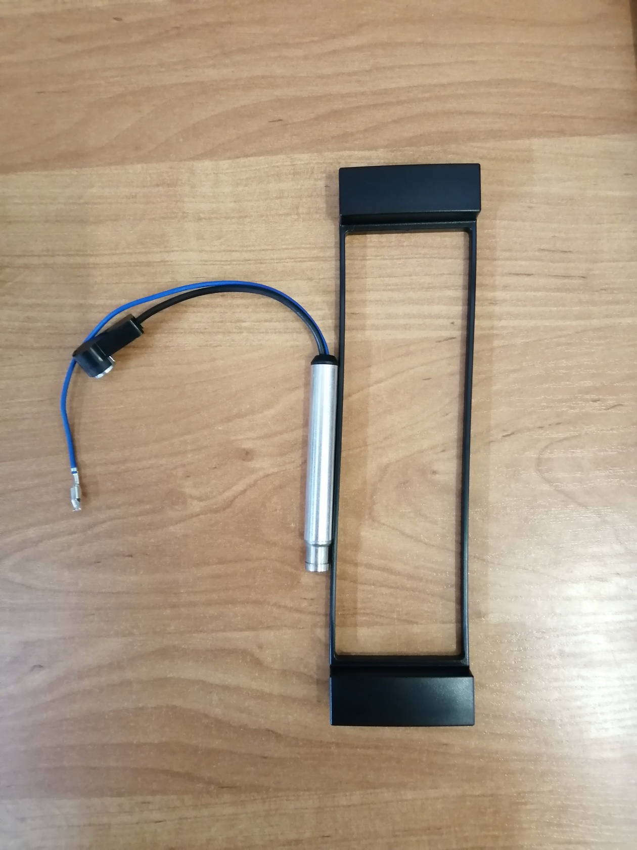

Ja w zestawie na alledrogo dostałem coś takiego :)

Co do zdjęcia pkrzeszow1990
Po lewej jest wzmacniacz antenowy, który poprawia siłę sygnału przy słuchaniu radia.
Po prawej jest ramka, którą zapewne musisz kupić, żeby wypełnić szparę która zostanie po zamontowaniu nowego radia. (pewnie będzie węższe od oryginalnego).
Pochwal się, jakie radio masz na oku ?

kuba_666 napisał(a):Po lewej jest wzmacniacz antenowy, który poprawia siłę sygnału przy słuchaniu radia.
To raczej nie wzmacniacz, (wzmacniacz jest w antenie) tylko tzw. separator przez który zasila się +12, ten wzmacniacz w antenie,
po środkowym przewodzie kabla antenowego
