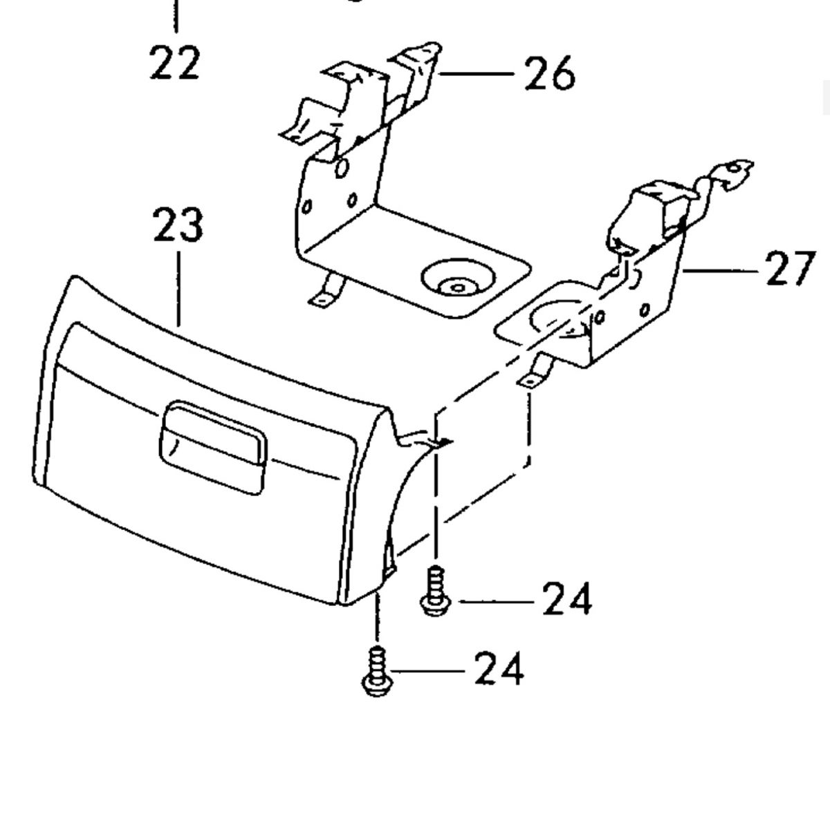

Zmieniarka, która współpracuje to 1j6 035 111
Zmieniarka montowana jest w schowku pod fotelem pasażera.
ETKA
Real
Numery części:
Po wypięciu niebieskiej wtyczki 6x2 i podłączeniu takiej samej ze zmieniarki w to miejsce przestaje działać oryginalne gniazdo AUX.
