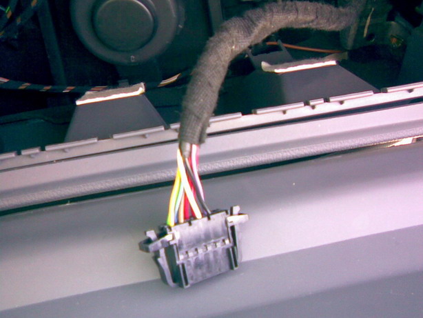

jak w temacie z tym ze chce zostawic ori kabel co mam u siebie i dorobic tylko przejsciowke na zmieniarke panasonic CX-DP880N.
druga sprawa to jak jest z jakoscia w porownaniu do ori? piszecie ze ori ma lepszy dzwiek.
dla mnie wazne jest ze za 340 zl kupie nowa z gwarancja panasonic a za uzywke ori trzeba dac 400 i nie wiadomo w jakim stanie bedzie.
kabel mam z wtyczka jak ponizej.
z gory thx za pomoc

Nie wiem czy ktoś ma taki konkretny schemat jak idą kabelki w ori wtyczce do zmieniarki. Jeśli nikt Ci nie pomoże, to najprościej wyciągnąć radio i porównać gdzie kabelki z ori kabla, wchodzą do miniso. Opis pinów w mini iso do radia aura znajdziesz w necie. Spisz sobie co jest co, bo i tak będziesz musiał zrobić przejściówke ori kabel / zmieniarka panasonic. Ja też mam podłączoną AURĘ do Panasonica tyle, że do CX-DP88. Powodzenia

Na stronie http://elektron.pol.lublin.pl/users/djlj24/studio24/kable/oemchan.htmjest wprawdzie rozpiska tego kabla ori:
Ale u mnie niektóre kabelki były zamienione parami - chyba 13 z 14 i 16 z 17, takżę lepiej to sprawdzić.

bartm będziesz niedługo fachowcem w dziale Car Audio / zmieniarki ;) co do takich schematów to później się okazuje, że jednak czegoś brakuje i tak trzeba wszystko od początku do końca prześledzić.
