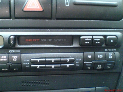

Witam wszystkich. Wiem że temat zmieniarek był wałkowany już nie raz. Jestem użytkownikiem Leona od 2 tyg. Mam radio brisa (poniżej zamieszczam fotkę, sorki, że z komórki) i klawisze do sterowania zmieniarą ma. To jakaś ściema czy faktycznie może sterować zmieniarą. Jeżeli tak to czy może ktoś ma do sprzedania oryginalną zmieniarę bo w ASO zażądali aż 1100 + montaż 250 wydaje mi się że to o wiele za duzo.

Co do radia to z tego co sie orientuje zmieniarki do brisy były tylko i wyłącznie wpinane w kabel antenowy (innymi słowy działały na falach FM czy jakoś tak) - informacje taką uzyskałem w serwisie jak brałem mojego. Generalnie cena oczywiście odpychająca i radio leży w garażu - zakupiłem nowe ;)

mike_111, nie masz racji. Możesz sobie podłączyć zmieniarkę pod to radio - sam tak zrobiłem. Podejdzie Ci zmieniarka z rodziny VW (Audi, Skoda, Seat, VW), albo Panasonic, tylko trzeba przerobić wtyczkę. Dokładny opis zamieszczałem gdzieś na forum, poszukaj.
O tu masz -> http://www.leonclub.pl/forum/viewtopic. ... 484#103484
Ja kupiłem zmieniarkę Panasonica DP-60, za 120 PLN z przesyłką, działa ok, czyta wypalane płytki. Radio mam takie samo, jak Ty.

Z tego co widzę to w tym poście opisujesz radio AURA więc wydaje mi się że trochę różnic było między tymi modelami AURA a BRISA

A nie do końca, bo to jest nowsza wersja Brisy (v. 2 chyba), i ona - podobno - obsługuje już zmieniarkę (co nie zmienia faktu, że nie zauwazyyłem, że to nie-aura). Polecam forum elektroda.pl -> http://www.elektroda.pl/rtvforum/topic561781.html lub http://www.elektroda.pl/rtvforum/viewtopic.php?t=323750 z których wynika, że kabelek taki jak do tej mojej aury. Wystarczy sprawdzić, czy z tyłu masz wyjście mini-iso na zmieniarkę, zgodnie ze schematem aury - vide http://elektron.pol.lublin.pl/users/djl ... isooem.htm

Z tego wynika że stwierdzić czy moją Brisa można sterować zmieniarą czy nie można dopiero po wyjęciu radia. Pytanie tylko jak to zrobić. Boję się że moge przy wyciąganiu coś uszkodzić.

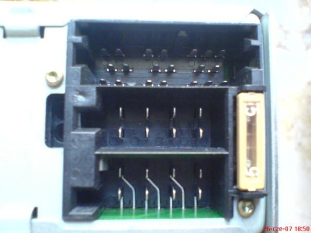

W mojej BRISIE najprawdopodobniej są tylko kostki iso zasilanie i głośniki - o ile pamiętam (sprawdzę to popołudniu jutro napisze).
Wydaje mi się że skoro AURA jest nowszym modelem BRISY więc pomyśleli o dodatkach do niej np. zmieniarka i to właśnie byłyby te różnice.
Jutro napisze co jest z tyłu w mojej BRISIE.

Ale po co w takim razie przyciski do obsługi zmieniarki? atrapa?

Sprawa wyjmowania w toku i jak tylko będe mógł "profesjonalnie" wyjąć radyjko to zobacze co ma z tyłu i wtedy się wszystko wyjaśni:)

Dzięki Bartm warto było troche poczekać bo radyjko bez problemu wyszło.
Oto fotka gniazd. Mam nadzieje ze teraz mozna być pewnym że zmieniare można podłączyć.

Dokładnie, gniazda takie jak w aurze, więc zmieniarka powinna chodzić bez problemu.
