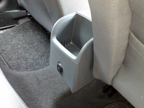

Postprzez berosos » 29 maja 2011, 09:32
wlasnie wrocilem z delegacji i zrobilem zdjecie
u mnie wyciaga sie ta tylna klapke,ale widze ze sobie poradziles :)
