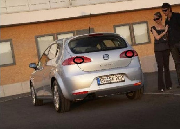

Piszę do Was z problemem, który polega na tym, że na tylnej klapie nie świecą mi się światła mijania. Reszta świateł, która znajduje się na klapie , tj. cofania i przeciwmgłowe, działają bez problemu, a mijania nie.
Dodaję obrazek na przykłądzie innego seata, o któe światła mi chodzi - zaznaczyłem na czarno w kółka, światła, które mi nie działają.
- kwestia żarówek i bezpieczników sprawdzona, zaprzyjaźniony elektryk powiedział, że nie wie co to jest i dopóki nie zobaczy innego identycznego modelu to nie pomoże.
Seat Leon 1.6 tdi 105 km, 2010 rok.

Sprawdziłem żarówki pod innym gniazdem i działają.
Macie gdzieś może spis bezpieczników dla rocznika 2010?

Witaj. Jeżeli pozostałe wszystkie światła w aucie są sprawne i do tych nie świecących wtyczek nie dochodzi prąd - to oprócz sprawdzenia bezpieczników podłączył bym Leona pod Vag-a vel VCDS-a /dla sprawdzenia/ - bo koszt to dość nie duży a może się okazać, że ktoś coś pogrzebał i wyłączył programowo światła na klapie.
A nie napisałeś czy oświetlenie wsteczne działa po wbiciu biegu oraz czy przeciwmgielne i stop środkowy działają ??? Bo do klapy chyba idzie jedna wiązka oświetlenia. To może coś rozjaśnić !!

-arti- napisał(a):A nie napisałeś czy oświetlenie wsteczne działa po wbiciu biegu oraz czy przeciwmgielne i stop środkowy działają ??? Bo do klapy chyba idzie jedna wiązka oświetlenia. To może coś rozjaśnić !!
napisał
patrykpac napisał(a):Reszta świateł, która znajduje się na klapie , tj. cofania i przeciwmgłowe, działają bez problemu, a mijania nie.
-arti- napisał(a):i wyłączył programowo światła na klapie.
I tu tkwi problem. W vcds da się to ustawić czy mają świecić wszystkie czy tylko zewnętrzne. Było na ten temat pisane na forum, ale nie jestem w stanie teraz podać linku.

znalazłem... viewtopic.php?f=38&t=42095
