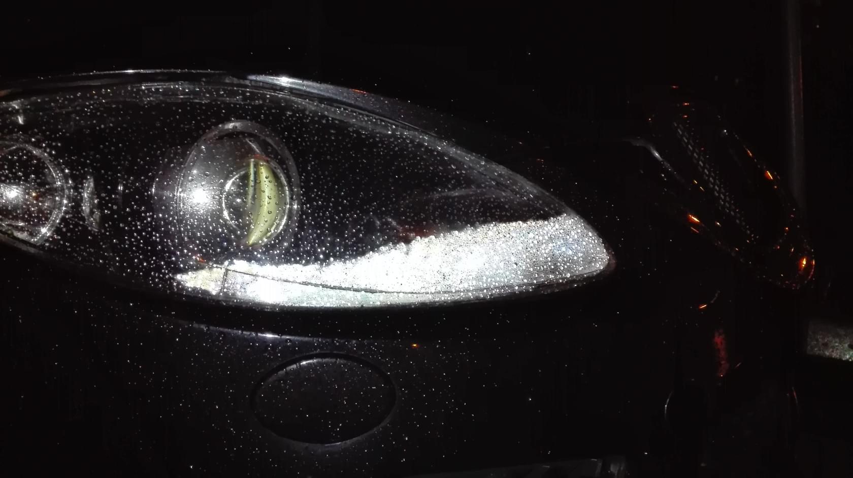

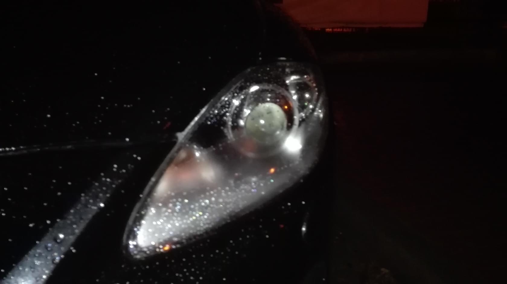

Niestety patent z uszczelnieniem nie sprawdził się do końca. Zaczęły się znów opady deszczu i zaczęło się to samo.
Ma ktoś z was na to jakiś sposób inny? Z tego co się orientowałem w zeszłym roku to koszt nowych w ASO 2800 zł / szt.
Lampy na dzień dzisiejszy wyglądają tak:
Re: parujące reflektory
Postprzez Tom-Tdi » 9 października 2016, 08:37
na czym polegało uszczelnienie??

Postprzez Sebool2006 » 9 października 2016, 08:44
Jedna była rozklejana i na nowo klejona. Spokój był przez pół roku gdzie żadna nie parowala. Druga zaś była tylko doszczelniona.Byla każda wnęka wokół lampy uszczelniana ale też były pozostawione otwory odprowadzające ciepło z lampy.

Obstawiam że nie da się tego zrobić. Tylko zastanawia mnie jedno czemu taka wadę ma wersja przed liftem a po liftingu już tego nie ma.
Tak się zastanawiam czy kupić od polifta i wsadzić je.

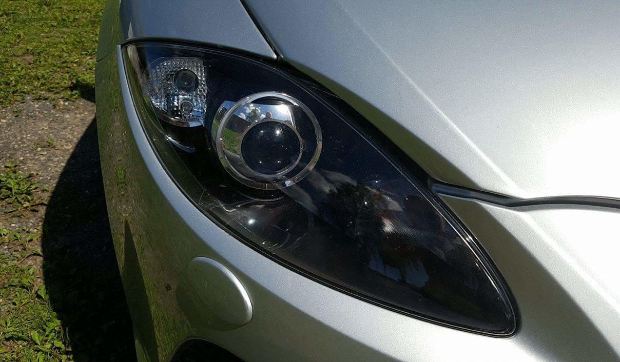

Postprzez Sebool2006 » 9 października 2016, 12:34
Zderzak nie koniecznie. Wrzuce zdjęcie jak wrócę do domu

Michu zobacz jak wygląda lampa poliftowa w przed lifcie.
