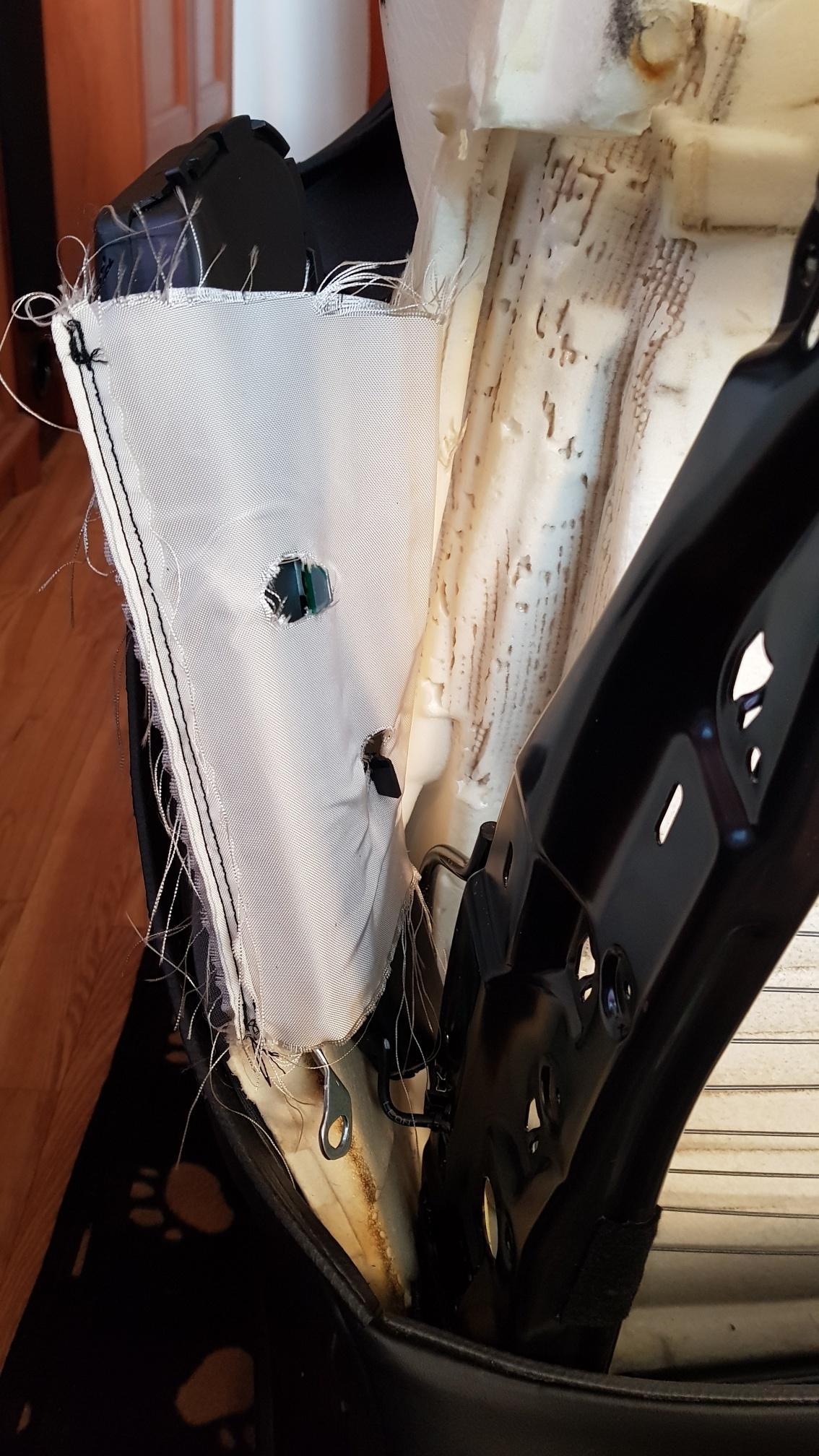

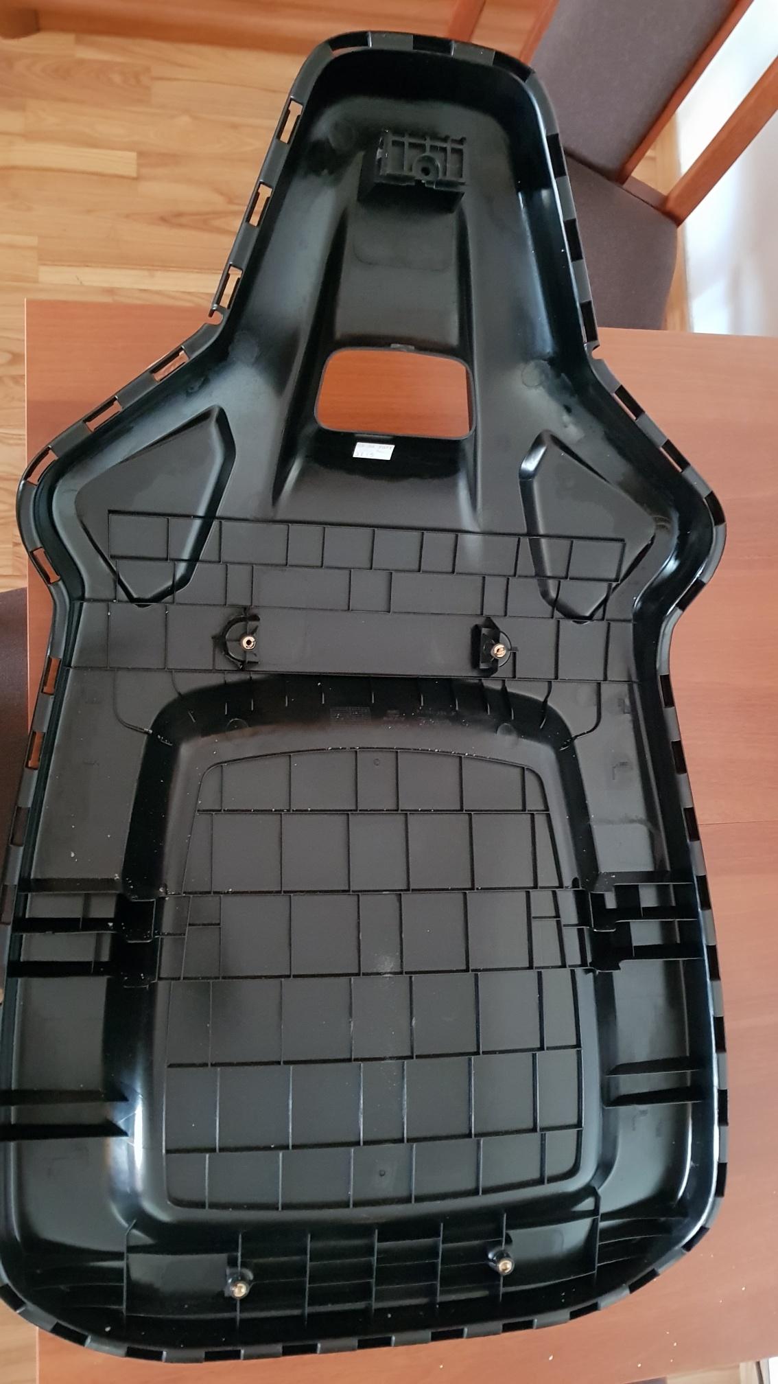

Postprzez czesio_n » 8 marca 2016, 21:41
witam ponownie. w końcu udało mi sie kupić w miarę rozsądnej cenie fotele podrzewane od leona 2 2010
do przekładki mat grzewczych. Dziś rozebrałem jeden fotel. z trudem ale mi sie to udało :D maty grzewcze da się odkleić użyłem do tego suszarki i poszło elegancko. na zewnętrznej stronie mat jest tylko nitką zaznaczone gdzie idą druciki które są pod spodem. także są one grubsze niż się wydaje . poniżej kilka zdj.

Podbijam jak rozebrać fotel z materiału ?
Arczii
Posty: 572
Re: Maty grzewcze do Leon 2
Postprzez tomek-waw » 3 stycznia 2018, 19:50
Aby zdjąć ten tylny plastik trzeba najpierw wyciągnąć dookoła oparcia skórę, jest ona wciśnięta. Najlepiej zacząć od góry. Sam plastik jest przykręcony do stelaża 4 x torx, ale nie łatwo ich odkręcić bez zdjęcia sprężyn oparcia. Jest trochę gimnastyki później przy zakładaniu ich.
Należy też odkręcić poduszkę boczną ( jeden torx )
Tutaj poduszka.
a tutaj już plastik ozdobny.
Do siedziska się nie dobierałem.
