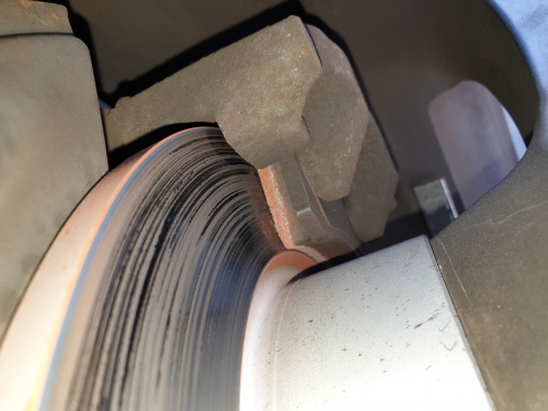

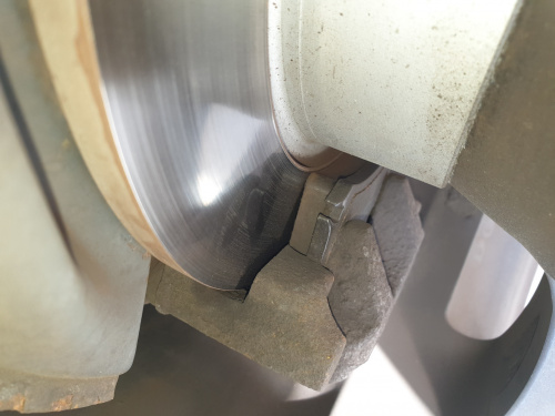

Niecale 1500km temu zmieniłem klocki i tarcze hamulcowe z przodu i z tylu. Zauważyłem że jeden klocek tylni źle dociera tarcze i ma czerwone zabarwienie. Tarcze i klocki zimmermanna. Wymieniać klocki z tylu na nowe? poniżej zdjęcia

Rzeczywiście dziwnie to wygląda, widać że drugi klocek pracuje dobrze tarcza gładka bez nierówności, ciekawe od czego ten czerwony nalot, sprawdzałeś czy klocek nie trzyma, kolo swobodnie się obraca i dźwignia od ręcznego wraca do ogranicznika na zacisku? Tak to wygląda jak by coś wpadło pod klocek i było ścierane na tarczy lub jakieś felerne klocki akurat na tym kole.
