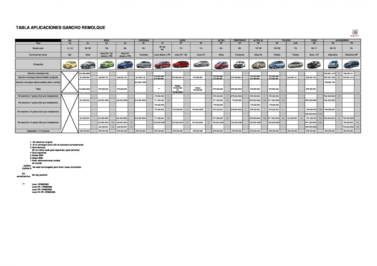

Postprzez _carlos- » 8 kwietnia 2022, 18:37
Leon 1P
wiązka od modułu haka do gniazda przy haku (auto z czujnikami PDC):
1P0971095 - 13 pin
1P0971095A - 7 pin
hak
5P0803880
5P0803881
5P0803881A
Altea XL
5P0971095 - 13 pin
5P0971095A - 7 pin
hak
5P0803880
5P0803881
5P0803881A

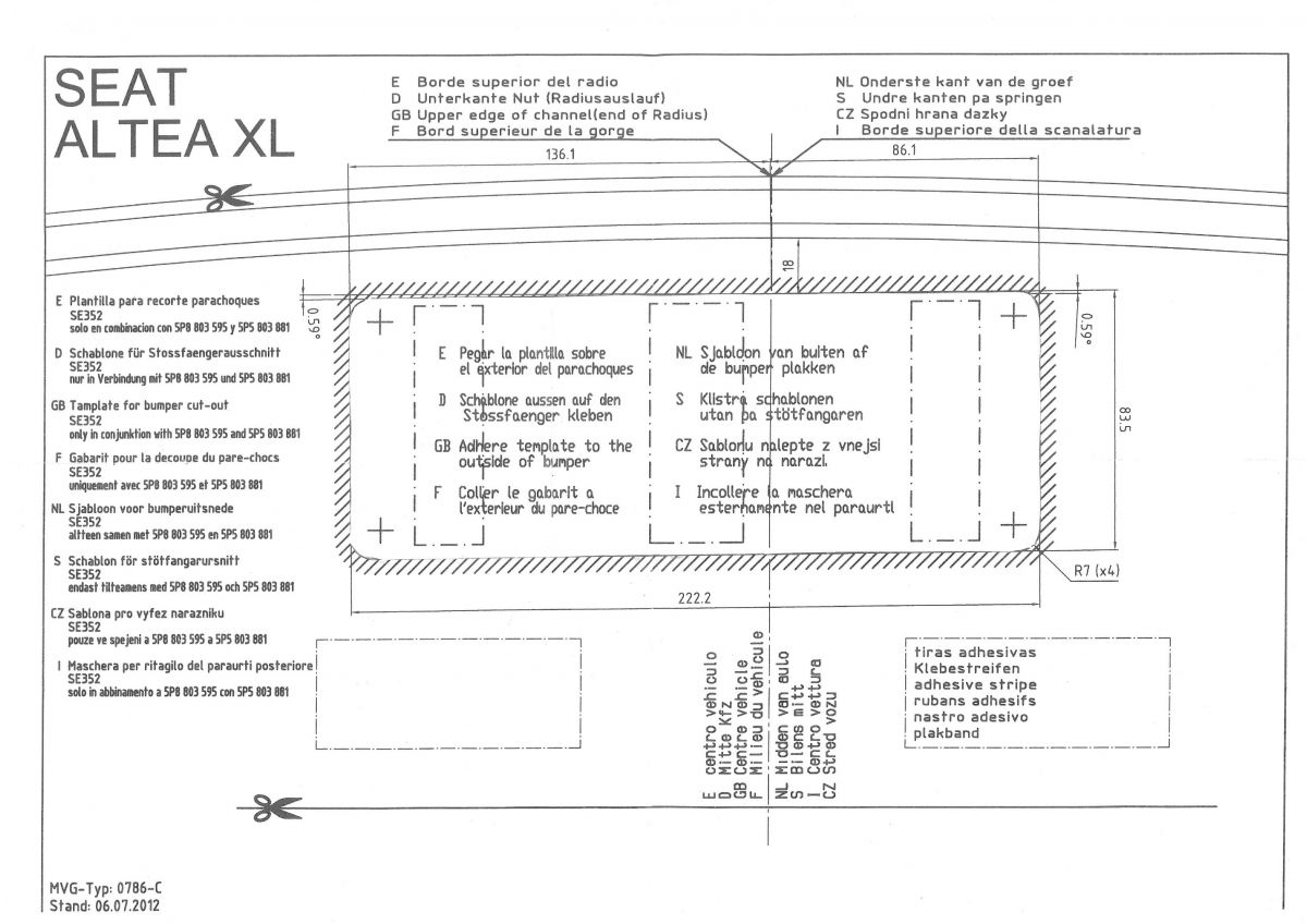

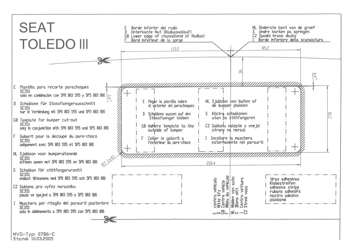

Zestaw podzespołów do montażu haka grupy Seat
Szablon wycięcia otworu w zderzaku pod hak Altea XL
Szablon wycięcia otworu w zderzaku pod hak Toledo III
