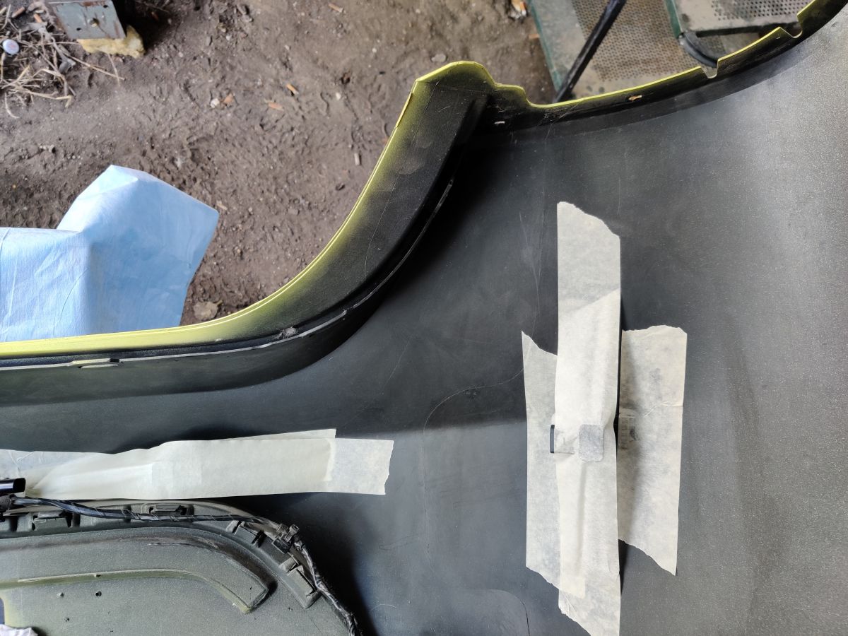

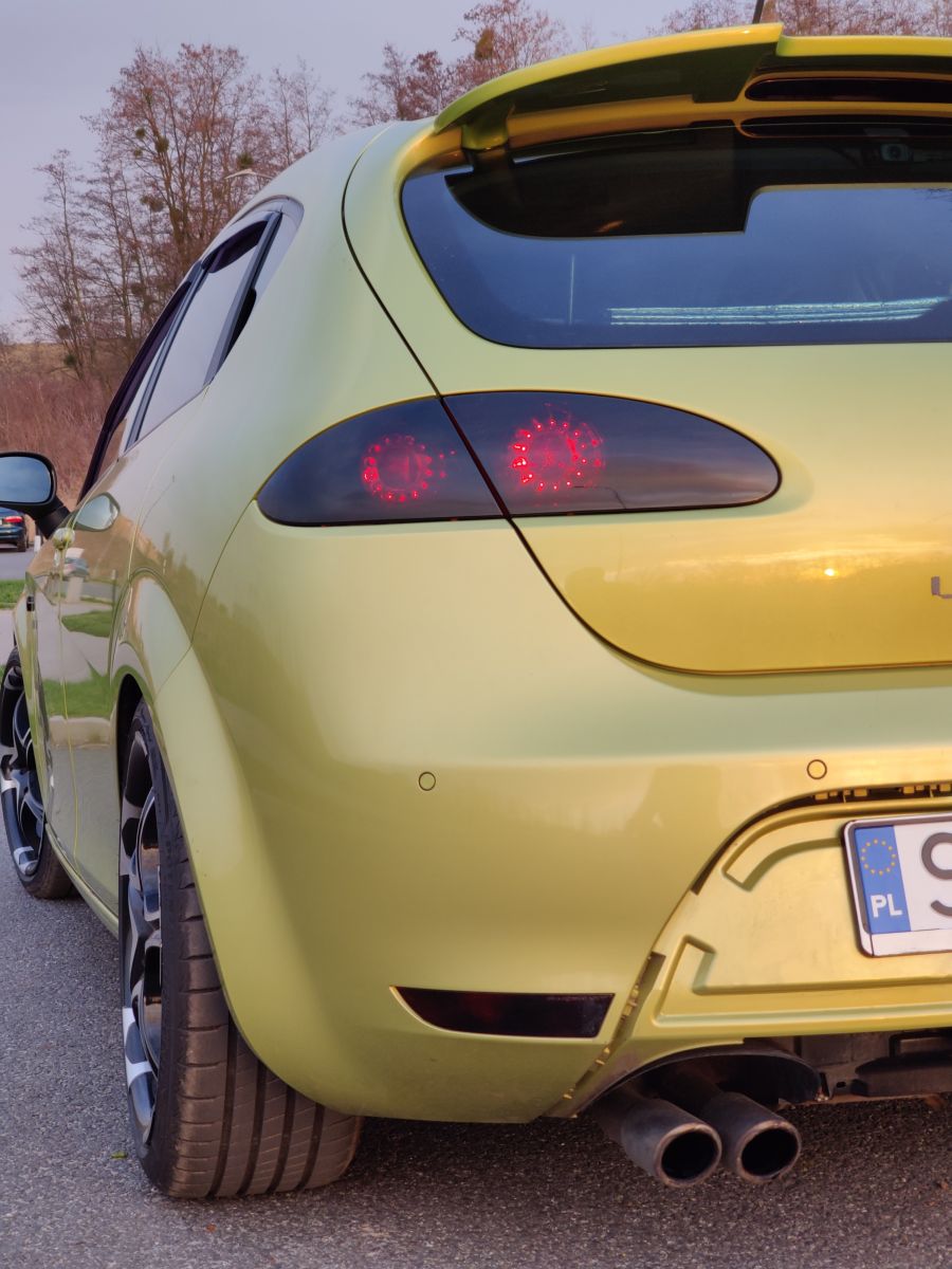

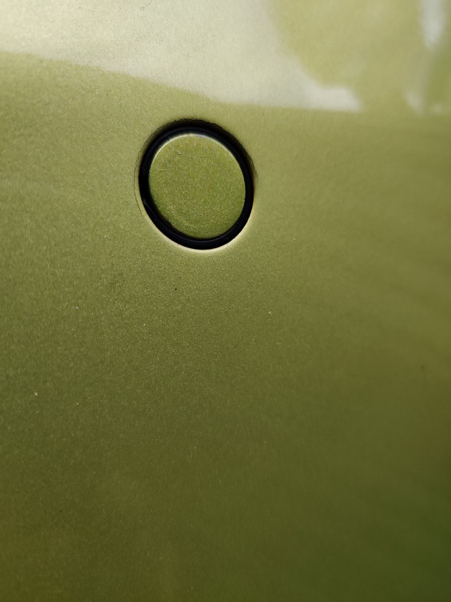

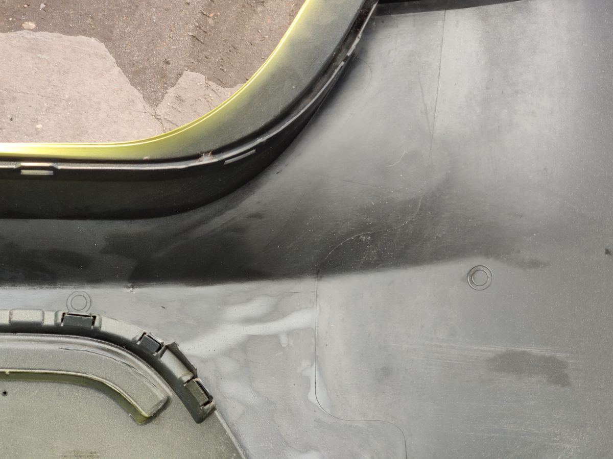

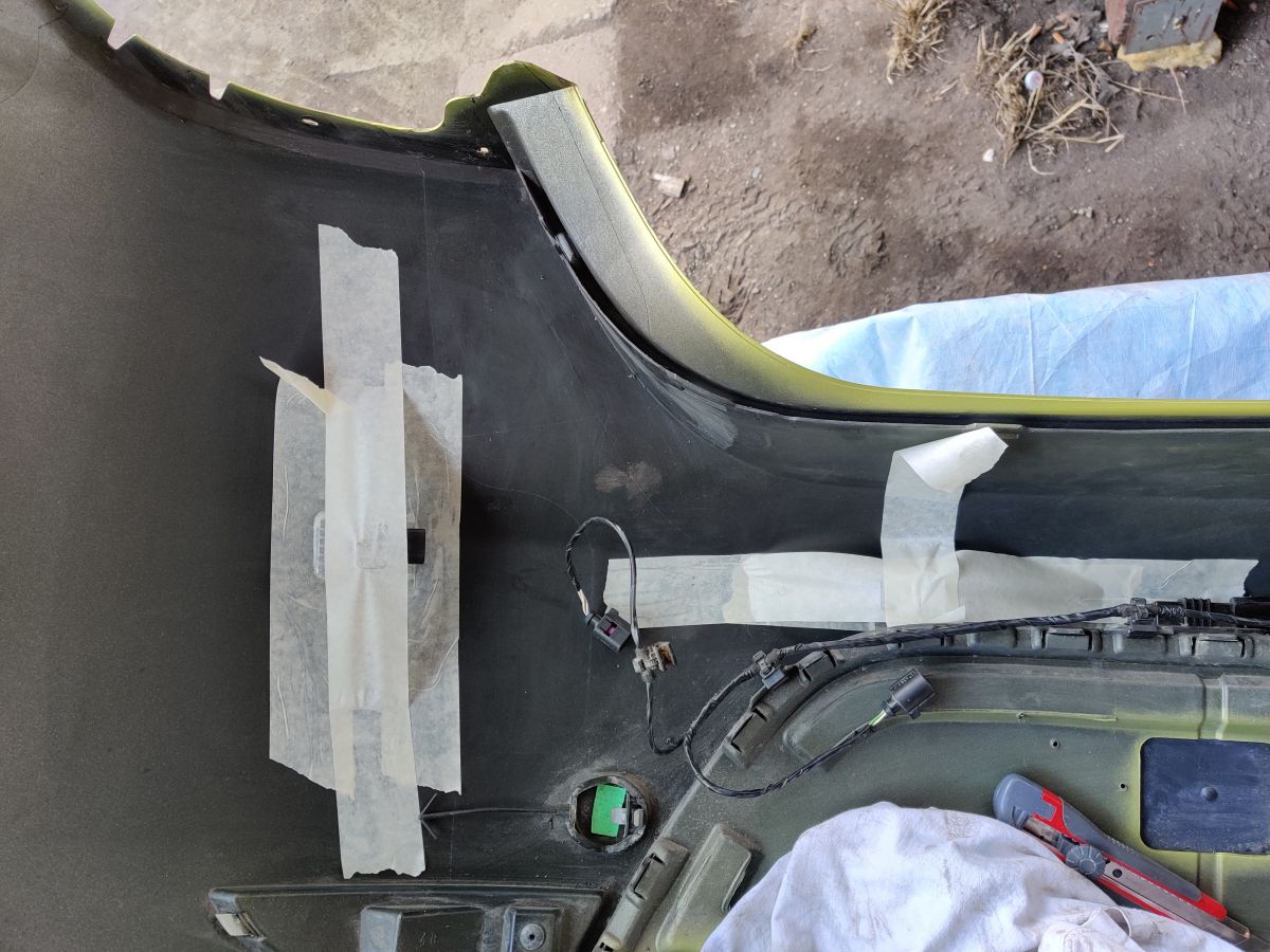

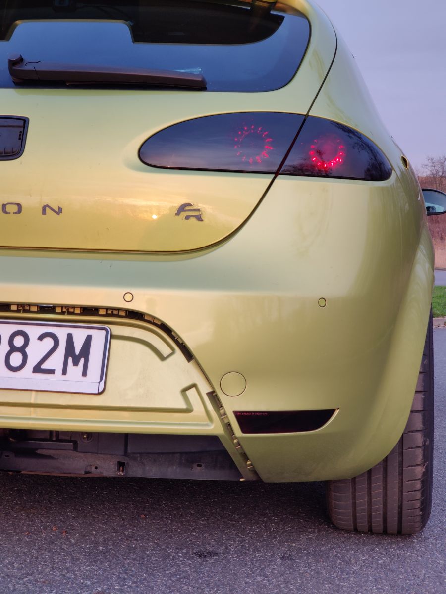

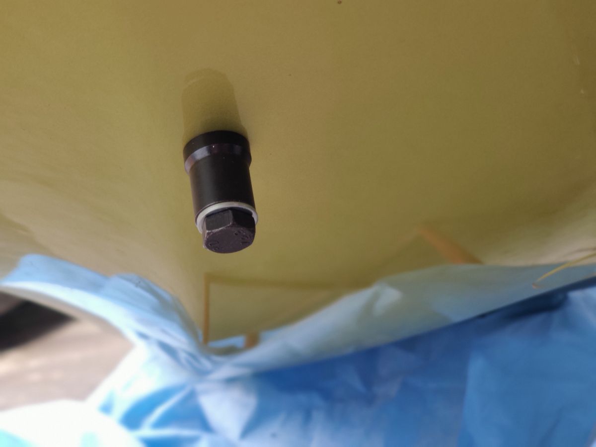

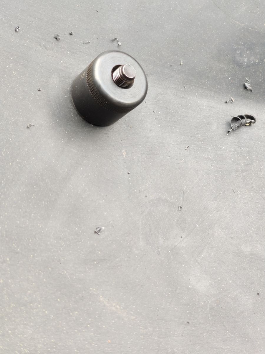

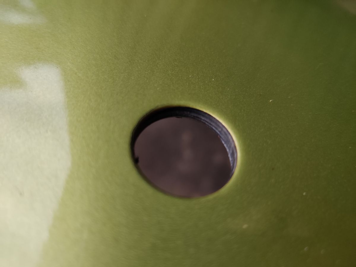

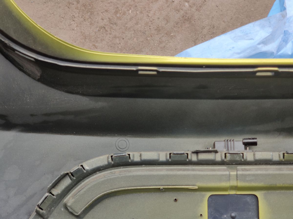

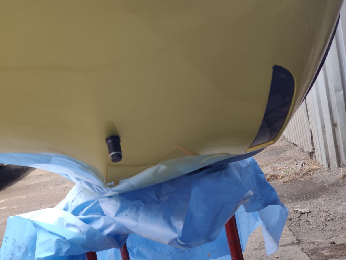

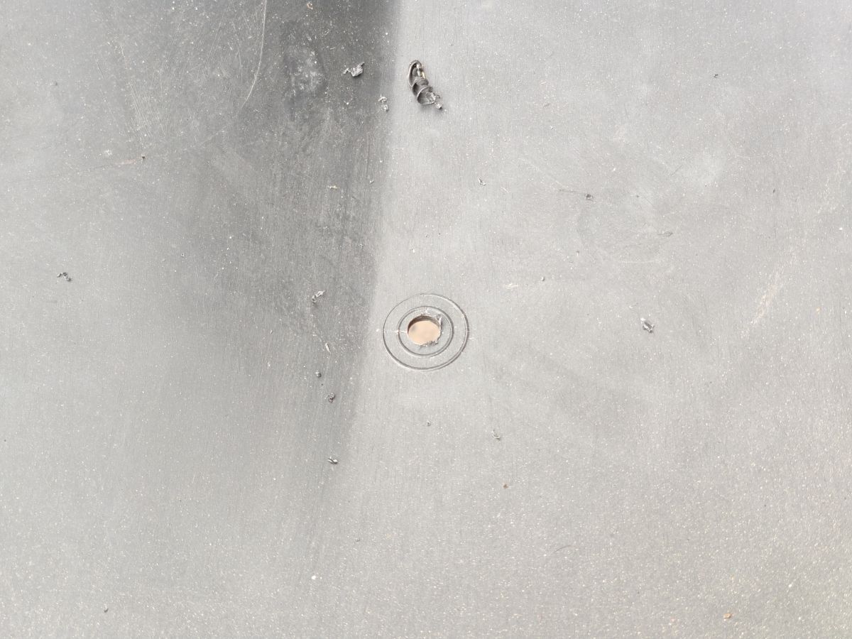

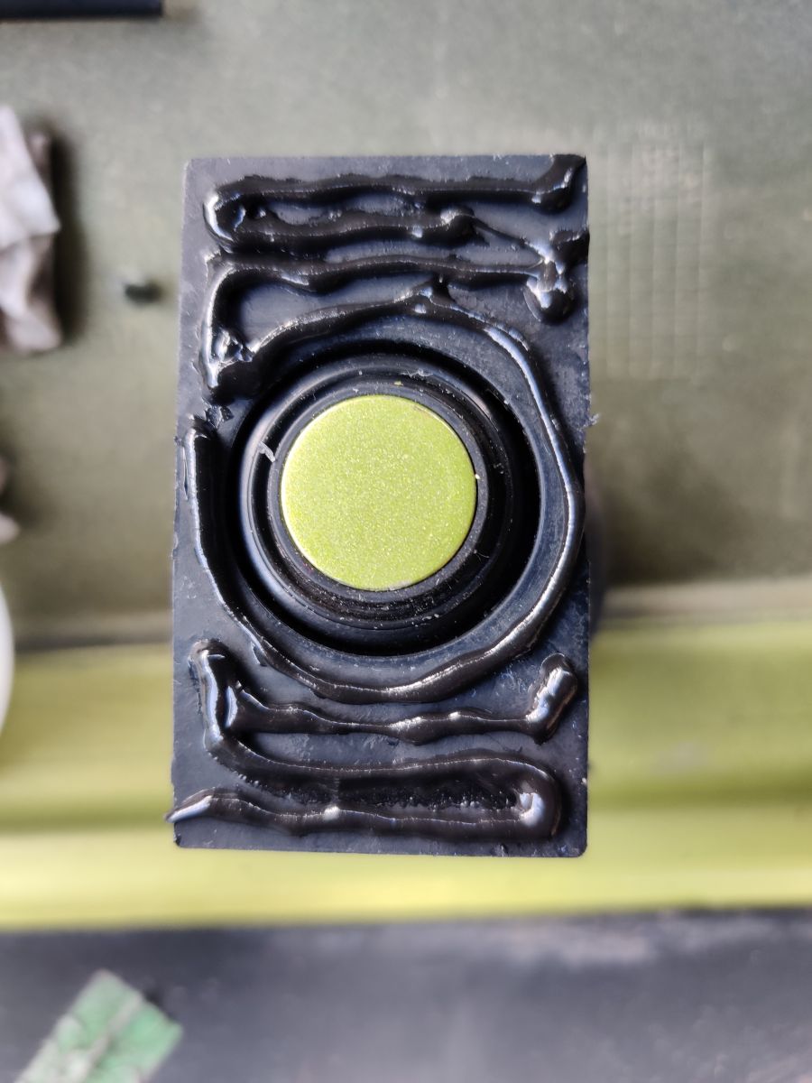

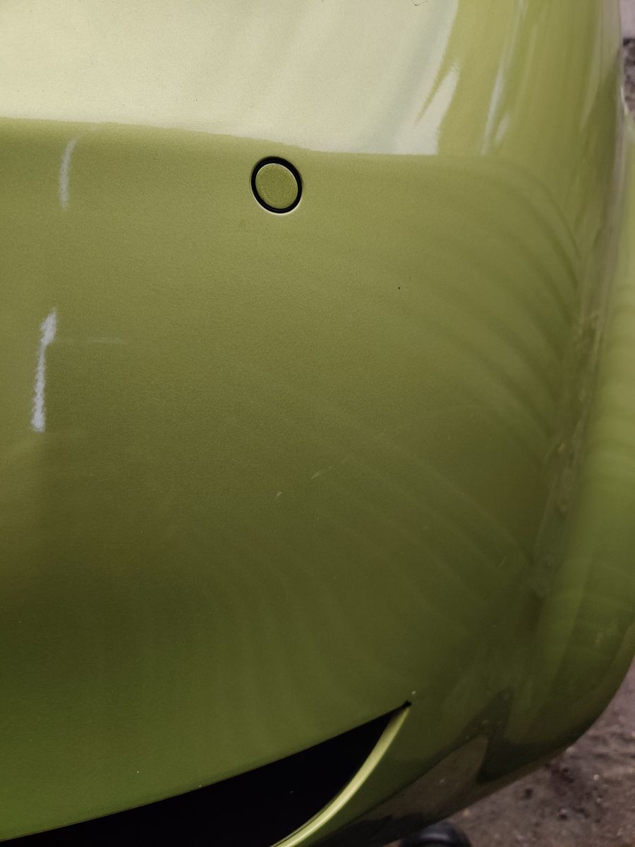

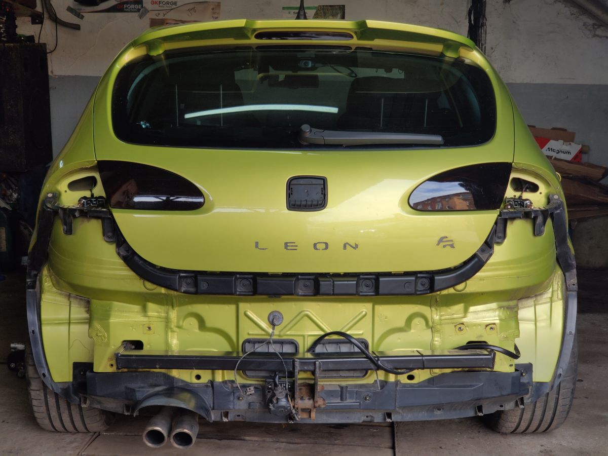

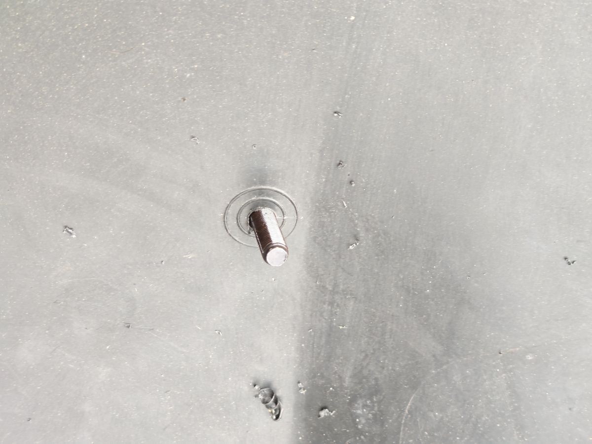

Miejsca pod czujniki są zaznaczone po wewnętrznej stronie zderzaka. Otwory zrobiłem za pomocą specjalnego wycinaka, który zagina brzegi tworzywa do środka wraz z lakierem (mogę odsprzedać). Koszyczki czujników przykleiłem na masie klejącej/uszczelniającej z Bolla.
Obrazek Obrazek Obrazek Obrazek Obrazek Obrazek Obrazek Obrazek Obrazek Obrazek Obrazek Obrazek Obrazek
