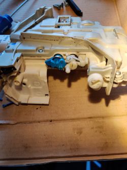

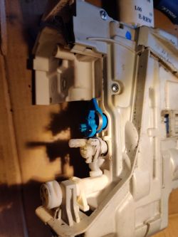

Spróbuj przy otwartych drzwiach wcisnąć ręcznie rygiel w kasecie, zamknąć centralny, potem otworzyć centralny i pociągnąć za klamkę. Jeżeli będzie się otwierać to problem mechaniczny.
A tu masz zdjęcia z rozbierania kasety zamka przednich drzwi:
