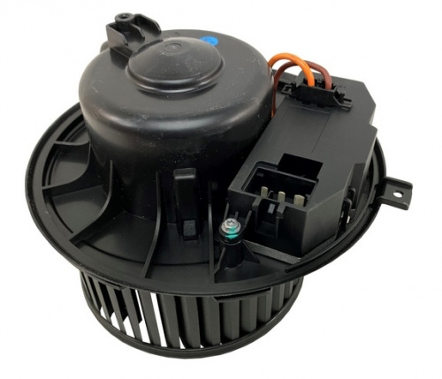

Dzień dobry wszystkim Leon 2010, pojawił mi się mały problem wczoraj rano z wentylatorem , otóż po odpaleniu auta nie działał wentylator ,climatronik się włączał , działa każda regulacja , ja włączałem i wyłączałem climatronika słychać było jak przekaźnik na wentylatorze cyka ale wentylator dalej nic, ciepłe powietrze leciało po prostu grawitacyjnie , po przejechaniu tak około 80 km i zostawieniu autka , po powrocie i odpaleniu normalnie działał , i teraz pytanie : czyżby wentylator zaczął padać , czy coś innego , od czego ewentualnie zacząć sprawdzanie ? z góry dziękuję za pomoc .
Dodam że od spodu idą dwie wtyczki , po odłączeniu jednej taki sam efekt , po odłączeniu tej większej nawet przekaźnik nie działał .
Sprawdziłem-jak wentylator nie działa nie ma napięcia na małej wtyczce, udało się i zadziałało-tzn samo od siebie i teraz jest napięcie na tej mniejszej wtyczce , gdzie przy wentylatorze jest przekaźnik ?
-- 13 marca 2022, 08:45 --
czy pod tą pokrywą jest jakiś przekaźnik , mam wrażenie że to tam coś cyka .
