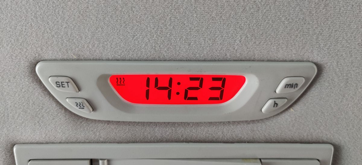

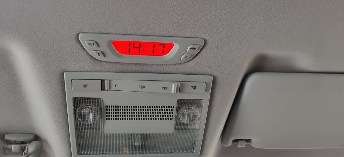

Postprzez _carlos- » 14 stycznia 2024, 16:06
Zamontowałem sterownik ogrzewania postojowego z Seata Alhambra 7M0 919 203 D. Można nim sterować natychmiastowe uruchomienie Webasto lub ustanowić konkretną godzinę załączenia.
_carlos-
Posty: 1086
Auto: LEON 2 FR + ALTEA XL
Re: Webasto / ogrzewanie postojowe
Postprzez bzykofm » 14 stycznia 2024, 16:29
E no nieźle, brawo ;-)
Posty: 3474
Postprzez _carlos- » 14 stycznia 2024, 22:14
Dzięki :-)
Taki sam założyłem kiedyś do Toledo II jak miałem Webasto :-D
Jakby ktoś chciał założyć to do zegarka pasują wtyczki o numerach:
6N0 972 705
3B0 972 705
191 972 705
Pinout wtyczki:
15 +12V po zapłonie,
30 +12V stałe,
31 masa,
58d masa ze ściemniacza,
S sygnal wyjsciowy na zalaczenie webasta (natychmiastowe lub programowalne).
Oznaczenia pinów są na obudowie zegarka.
